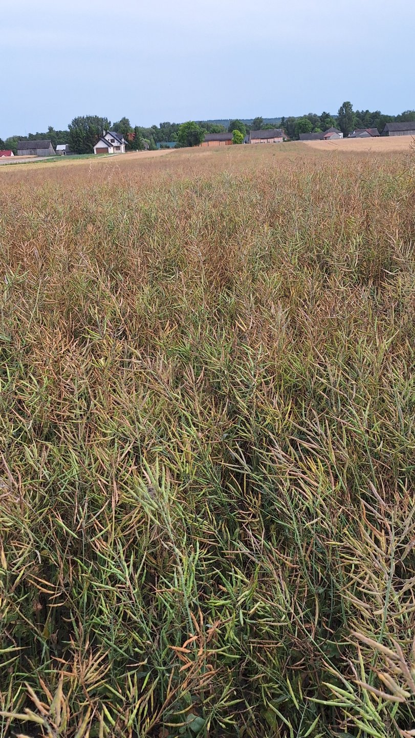

Mój rzepak jeszcze z 2 tyg, niby kolor ma ale z ręki 13.8. Łodyga bez oznak życia, opierdaczył grzyb- w tym roku ochrona z Procam-u okazała się za słaba ( ewentualnie zbyt krótka), okres pomiędzy ochroną był znacznie przeciągnięty przez niesprzyjającą pogodę . Mróz też uwalił kwiatostan, mam nadzieję 3t z ha ukosić. Mam derick-a , kuge i własny materiał, wszystkie bez względu na odmianę wyglądają identycznie więc zapewne miał na to wpływ przebiegu pogody i nietrafiona ochrona.

jeśli łodyga już bez życia , to on doschnie za 5 dni na 100%, albo i wcześniej , bo już wilgoci nic nie ciągnie
2 godziny temu, Damian_B napisał:
Mam zasiany 1.5 ha rzepaku po rzepaku to różnica bardzo dużą w porównaniu z przedplonem że zbożem. Po rzepaku można już kosić , wszystko już doszło a oo zbożu brakuje tygodnia do zbioru.
To u mnie wręcz odwrotnie , rzepak który został z samosiewów pod ugór , a potem jednak dostał rsm i zostawiłem , to na tą chwilę jest w miarę zielony ( zieleńszego na całej wsi na pewno nie ma, i raczej będzie to rzepak koszony jako ostatni na wsi ) , a te siane normalnie po zbożach już dolatują na dniach
