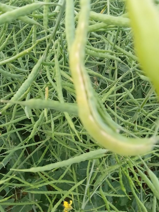

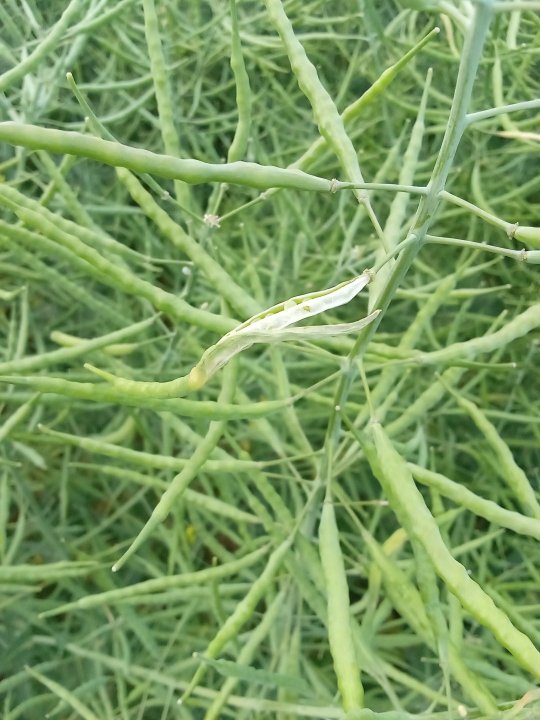

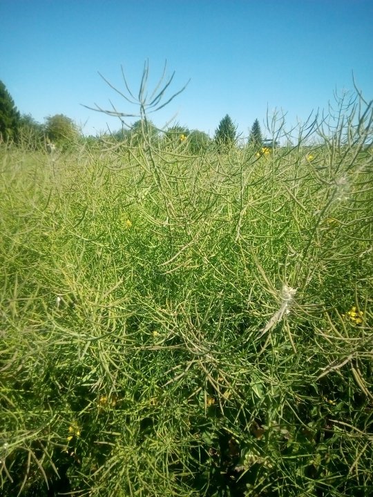

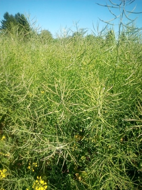

2 godziny temu, ciaastus napisał:
Coś mi wp....ala rzepak.
Czy to jakieś choróbsko?
Da się coś z tym jeszcze zrobić?
Pryszczarek w strąkach, małe larwy. Niebawem zaczną ptaszki go szukać🙆‍♂️, pierw chore strąki a potem i zdrowe będą dziobać jak się zanecą
Dnia 17.05.2024 o 22:43, lobudek napisał:
Co to może być, na łuszczynach jakby kropelki miodu?
Może   po wkłuciu przesz szkodnika 🤔
Larwy chowacza i pryszczarka wyżerają łuszczynę od środka.  W tej chwili nie da się z tym nic zrobić
U mnie jest jeszcze gorzej. Robiłem chyba z 5 zabiegów na robaka tej wiosny, nawet raz środkiem chl.... i tak skurwieli pełno....
Edytowane przez lobudek
27 minut temu, Tomek90 napisał:
A ostatnie zabiegi czym robiłeś? Tu wcześniejsze zabiegi nie istotne na tego szkodnika.
Do płatka szedł acetamipryd w konkretnej dawce.
Miałem jeszcze robić Mavrikiem ale nie widziałem tego robala wcześniej i dałem spokój.
Jest sens jeszcze pryskać (Mavrik) czy więcej szkody narobię ciągnikiem (12m ścieżka)?
zabieg i tak nic nieda to pryszczarek jego naloty w tym roku były bardzo nie przewidywalne. Ja u siebie też widzę że jest w luszczynach a pryskalem w takiem samym momencie jak co roku czyli jak opadają płatki i na jednej odmianie mam pryszczarka a na drugiej nie mam bo terminy kwitnienia troszkę inne były. Ten rok jest bardzo dziwny i do tego teraz susza .
Zależy czym, nie znam nikogo kto tyle razy pryskana robaka, chyba w całym sezonie , u mnie dwa zabiegi na robaka , chowacz brukwiaczek i pryszczarek
na pryszczarka i chowacza zawsze raz pryskalem jak spadają pierwsze płatki i przez ostatnie 20 lat było ok ale tak wczesnego kwitnienia rzepaku jak w tym roku to nikt umnie w okolicy nie pamięta.
