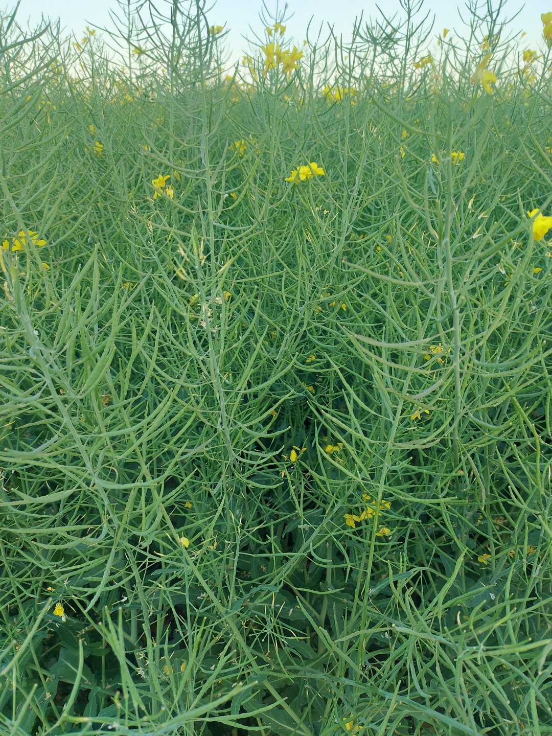

Witam , Panowie  mam dużo pajęczyn na strąkach wygląda to na przędziorka lub coś innego takie coś pryskać czy to nic groźnego?
