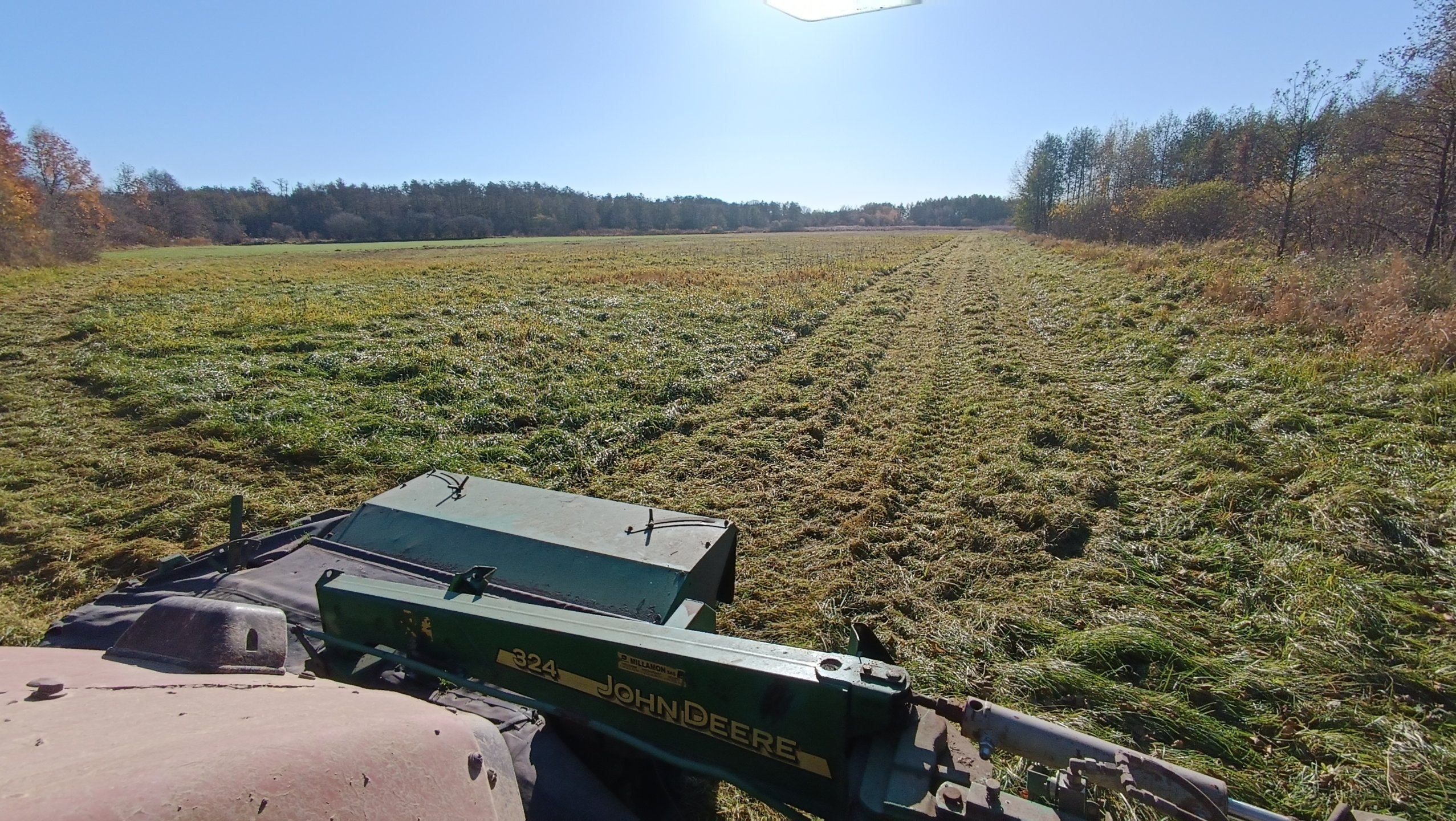

Kurde. Jeszcze mi jednak przyszło kosiarkę podpiąć. Towar pierwsza klasa. @dantur96 prawie jak twoje gorzowskie 😅🙃
A ja też myślę żeby jeszcze zapiąć kosiarkę i jedna działkę gorzowskiej przyciąć bo wyrosła jak nwm 😂
