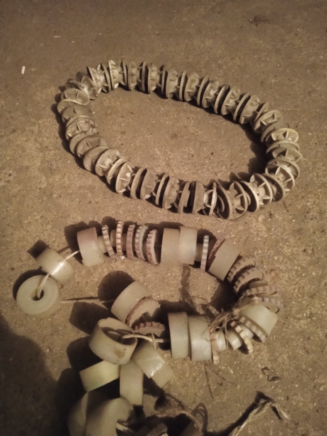

No ale jak myślisz? rolki do kukurydzy czy zwykłe zbożowe?
Zbożowe sprawdze, denka tylko niżej aby nie łupało...no nie wiem zobaczę tak z ciekawości pytam czy ktoś próbował tak robić z was i czy jest sens .
Ja do swojego Poznaniaka to mam rolki specjalnie do kukurydzy, ale osobiście nie siałem i nie wiem jak to się sprawdza.
Znajomy raz tak siał kukurydzę siewnikiem zbożowym, w następnym sezonie już najmował siewnik z podsiewaczem, 100kg Polidapu to 300zł, siejąc na całe pole trzeba go dać z 300kg dla kukurydzy, w podsiewacz 150kg starczy, więc na samym polidapie już się opłaca wziąć usługę, nie mówiąc o tym że siew będzie bardziej równomierny ...
Ja mam taki zestaw...są tutaj?
