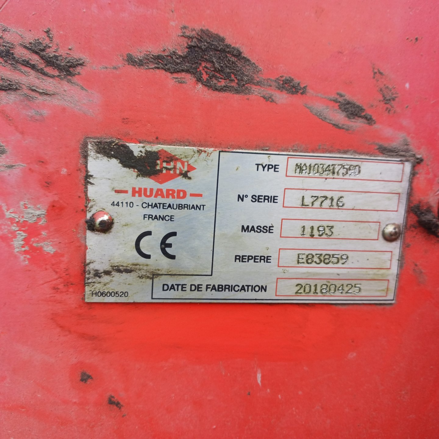

Kuhn master 103
Warte to coś?
Żeby to można było rozstawić chociaż na 45cm na skibę, a to tylko do 40 ... Mając 4 skibowy weźmiesz nie wiele więcej niż ja swoją 3-ką ...
No właśnie on nie za rozwojowy
Do mdłych ciągników takich jak Radka dojcyk idealny

Mój NH chyba jak Radka dojcyk podobny gabarytowo, z 3x50 daje radę, z 4x40 go nie widzę, i nie chodzi o uciąg a o gabaryty takiego pługa.
8 minut temu, Karol6130 napisał:
Jd 5100r lata aż miło
5100r większy gabarytowo od mojego, ja mam tzw małe T5 a 5r to raczej jak duże T5, inne gabaryty jednak. No i taka 3x50 dla mnie jednak bardziej rozwojowa niż 4x40, przy 4x40 to już jest max, do swojego dokładam 4 skibę w razie zmiany konia i mam 4x48 ;)
6220 to już wgl większy koń, jak teraz T6 w 4 cyl pewnie będzie gabarytowo. Do takiego 4 skiby mogą iść, mój za mały pod 4 skiby. Zresztą klauny chyba mają właśnie takiego 6220 i jednak AgroMasz dał im porządną 3-ke a nie lekką 4-ke. Wg mnie pod ciągnik 90-100KM porządna 3-ka bardziej rozwojowa niż lekka 4-ka.  Już nie mówiąc że ten KUHN ma trochę mały prześwit pod ramą, 75cm może być denerwujące po QQ na ziarno.

Tylko tu nie o moc chodzi ... U mnie mosty czy korpus nie są jakieś mocarne, poskaczesz trochę przy poprzeczniakach itd i to co zaoszczędzisz przy większym pługu to wydasz potem na remonty ... Jeżeli to 3+1 i maksymalnie 4x40 z tego zrobisz to wgl nie rozwojowe, pług typowo pod jakieś 100KM w 6 garach i 120KM w 4-rech, większy koń i trzeba pług zmieniać ...
Jeszcze pewnie na małej głowicy to wgl porażka, wersja 4+ KUHNA ma inną głowicę niż 3+ ...

I waży na "golasa" prawie 5t a nie lekko ponad 4t ... Aż sprawdziłem, taka Renia 4700 a mój 4150, to jest jednak różnica ...
Uciągowo to i swoim bym pociagnął te 15cm szerokości orki więcej, tylko problemem jest waga ...
