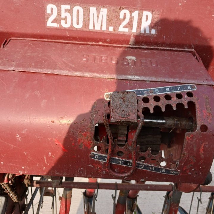

4 godziny temu, Karol6130 napisał:

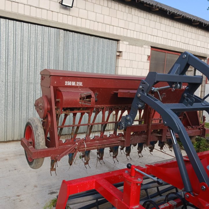

Jak tu zrobić próbę kręconą
Szerokość 2.5m
Obwód koła 1.87
Zmierz szerokość od skrajnych lejkow
nie myślałeś o wymianie siewnika ? 🤔 jak coś to nie podbystrzam 😂
A dobrze robię próby czy nie?
Jaki jest Twój sposób?
No i nie można było znaleźć przedziału między 1.2kg a 2.2kg
Te zachodnie technologie nie dla mnie som
Szerokość 2.5m
Obwód koła 1.87
Tera to już wisz🤷😉
Luks odpowiedź👍...zmieni siewnik i dalej nie będzie wiedział, jak próbę zrobić 🫣...
Byś się podzielił tą wiedzą, a nie taki samolubny jesteś Radziu
Karol chyba żartuje...z tą niewiedzą...
wzór: I = 100 / (O × Ss), gdzie O to obwód koła biegowego, a Ss - szerokość pasa siewnego.

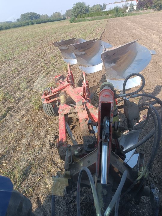

Miałem zlecić bezorkę na 3,6ha kupione rok temu. No ale polało 33mm to myślę pojadę zaorzę.
Ziemia lekko gliniasta, nie puściła wody w głąb,  wszystko w warstwie 10cm i fatalnie się orało, na mocniejszej glinie stawał w poślizgu.
Jutro była by lepsza robota, ślę jak już pojechałem to zaorałem.
Zależy czy daleki dojazd. To dużo popadało. U mnie od początku miesiąca tyle nie ma. A spadło całe 25mm. Myślałem że z tą glina to wiesz jak uprawiać
Wiem. Już żemy o tym gadali. U Karola wychodzi 21,5 obrotu koła do próby. Może przyjąć 22, będzie miał z poślizgiem
A na prościejszy rozum to jak będzie
Bo jw uczciwie powiem że mam tylko 6 klas podstawówki

To tak sobie myślę że mi taki byłby idealny,teraz radłem 4x35 robię,niby zabiera z kołem ale ciut za szeroko pierwsza skiba bierze ale nie mogę jej ustawić bo regulacja była połamaną i tak pospawali że gwint powalony. Już wiem że lekkiej czwórki nie ma co szukać
No sto podzielić przez wynik mnożenia obwodu koła i pasa siewu....
Oj nie wykrecaj mnie ..😊

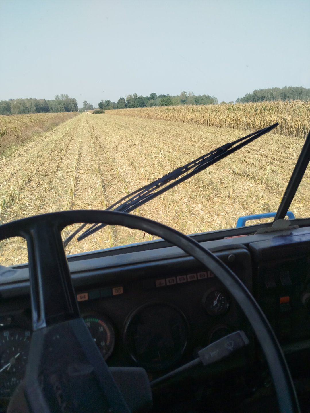

Miałem nie siać ale dziś kosze tą ukraińską kukurydzę. Do niedzieli zaorać i za tydzień jeszcze zasieje
A jak ścieżki się zakłada to trzeba jeszcze raz kręcić próbę i przestawiać na skali?
Inaczej nie wyjdzie nam zakładana obsada
