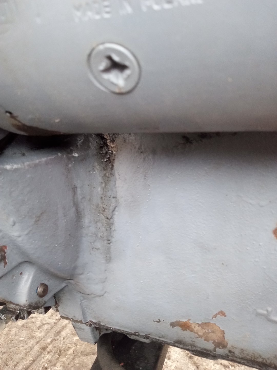

Panowie, spawał ktoś żeliwo dedykowanymi elektrodami na zimno ? Zdaje to egzamin ?
Spawałem tylko zmieniałem biegunowość , Żeliwo to najlepiej zwykłą rutylową

tzn ? normalnie spawam + na masę, są specjalne elektrody do żeliwa, chodzi mi o to, czy za cenę kilka zł za elektrodę ma to sens

To ok + na mase
No idzie dobrze nawet, między innymi blok w c 360 spawałem  ,nic nie pęka , tylko musisz po kawałku spawać i ostukiwać żeby naprężenia niwelować

Spawałem kiedyś w matadorze dzwon przy silniku. Pospawało się elegancko, tylko mimo wszystko podgrzewałem odlew

Spawane na razie jest ok.Spawal mi firmowy spawacz więc o dokładny symbol musiał bym pytać.
Elektrody do spawania brudnego żeliwa na zimno

W układzie żelazo -wegiel już widać, że dla żeliwa łączenie w warunkach wysokiej temperatury nie jest pożądane. Oczywiście wiele też zależy od udziału węgla w stopie. Im go mniej tym lepiej dla spawania...ale generalnie żeliwo ma przewagę ilosci węgla nad ilością żelaza, więc wysoka temperatura nie jest zbyt dobra...
😱...i ktoś Ci za to dał 30 tys. 🤔🙆...powinieneś chłopu stawiać borysz przez co najmniej miesiąc

Z tego co wiem,to dobra elektroda do tego to w okolicach 15zl
Warto spróbować,ze mnie marny spawacz więc poprosiłem kumpla

Proponuję jednak dedykowaną i na zimno. Nie wiadomo jaki to stop żeliwa
3 minuty temu, jahooo napisał:
to odkuwka żeliwopodobna, takie zwykłe żeliwo to się jakoś tam lepi, ale tu chcialbym porządnie pospawać

Z tego co wiem,to dobra elektroda to w okolicach 15zl
właśnie przeglądam takie po 6-9zł/szt
Też tak myślałem,jednak oddałem wolną rękę kumplowi i jego doświadczeniu.Za godzinę będę się z nim widział mogę podpytać o oznaczenie
