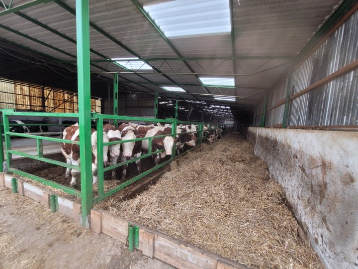

3 godziny temu, Cybulek17 napisał(a):
Mogę powiedzieć , że jest super wygodnie
Za każdym razem jak ścielisz to je tak zamykasz?
Przy takim rozwiązaniu pewnie trzeba pilnować żeby za dużo towaru nie narobiły żeby dało się przegrody otwierać.
Na zdjęciu jest pościelone przy okazji wygarniania obornika
Na początku roku będzie już pracowała ścielarka
Wygarniam co 3tyg , jedna osoba w godzinkę to ogarnia
Cybulek a cobyś zaproponował u mnie bo od stołu paszowego do ściany jest tylko 4.80m stanowiska na których stoją tylko 1.70m wyciąg krotoszynski jak widać, ogólnie to dopóki mnie nie zmusza to niemam zamiaru nic zmieniac
Godzinę temu, radzioRS napisał(a):
Ja u siebie zrobiłem bramki teleskopowe
Wentylator masz na falowniku czy bezpośrednio?
Też braliśmy pod uwagę , ale była obawa , że na większej długości wygną kraty i już nie będą teleskopowe
Ładny budynek . Tu jeszcze da się to zrobić , 4.8m  odjąć 10cm na słupek  to jeszcze wyjdą dwie bramy po 235cm , jakaś ładowarka do 1.8m szerokości by tam śmigała . Miałem wizję na innym budynku zrobić odpajalnie z automatem i inne rozwiązanie . Przy stole paszowym 2m rusztu zawyżone względem części legowiskowej 20 - 30cm a reszta 3m szeroko na płytkiej ściółce i na czas wygarniania  obornika zamykać je na części rusztowej .
Jezus.nie krój tych ziemniaków. Szkoda życia, ja daję całe. Chociaż kiedyś u mnie też tak robili.  Fajna obora. Trochę zazdroszczę bo mam bardzo podobna no ale u mnie wąska strasznie ale dluzsza. Bo chyba wszystko po 3.70. a na wjeździe jeszcze dodatkowo 2 pomieszczenia które blokuja korytarze gnojowe że nic tam nie wjedzie.
Nie wiem jakie masz tutaj potrzeby zmieniać. Chyba tylko żeby poupychać te zwierzęta jak poprzednicy, bo widzę że inni by na tej powierzchni by 3x tyle zwierząt luzem wjebali.
Bo tam w sumie pusto, luzem jak za dużo mają miejsca też źle bo ganiają w koło bez sensu.
Ja bym tam dał na głęboką i wyganiał na korytarz tylko słomy dużo trzeba ...
