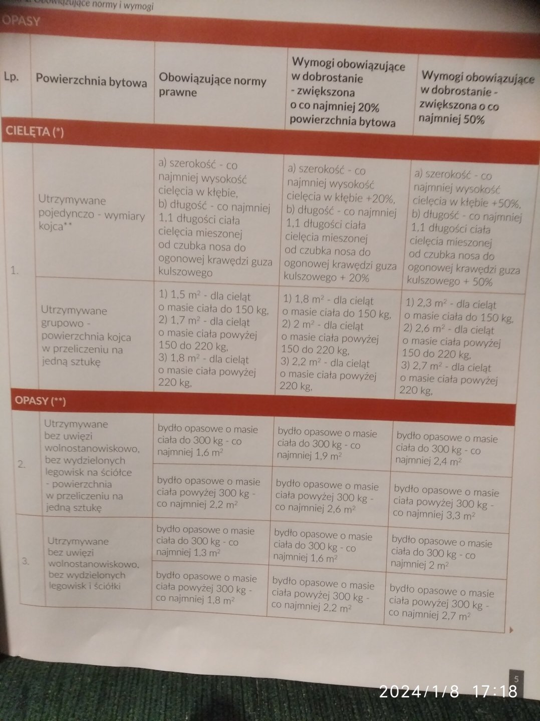

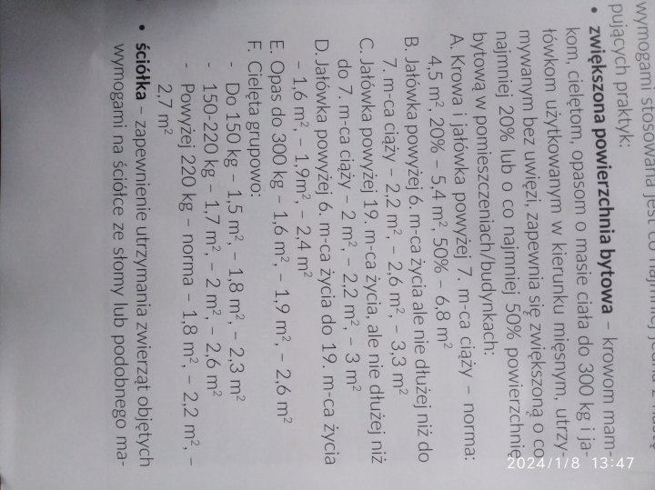

Mam takie pytanie odnośnie dobrostanu dla krów mamek.
Zwiększona powierzchnia o 50% czyli 6,8m2 to jest na samą krowę i na odsadki do 300kg trzeba doliczyć 2,7m2 czy  6,8 to jest na krowę+ z odsadkiem?
3 godziny temu, Bogdan_ja napisał:
Przecież masz napisane że na krowę tyle ....co ty jeszcze chcesz upchać .🤔
To sporo 9,5m2 na krowę z cielakiem w porównaniu jakie powierzchnię przyjęli innym grupom. Byki na ściółce zwiększona o 50% 3,3m2
Plan poprawy dobrostanu masz czy nie ? Bo tam powinno być wszystko opisane ile sztuk w jakim wieku itp . Na mamki jest dany metraż plus cielaki , odsadki oddzielnie ..
