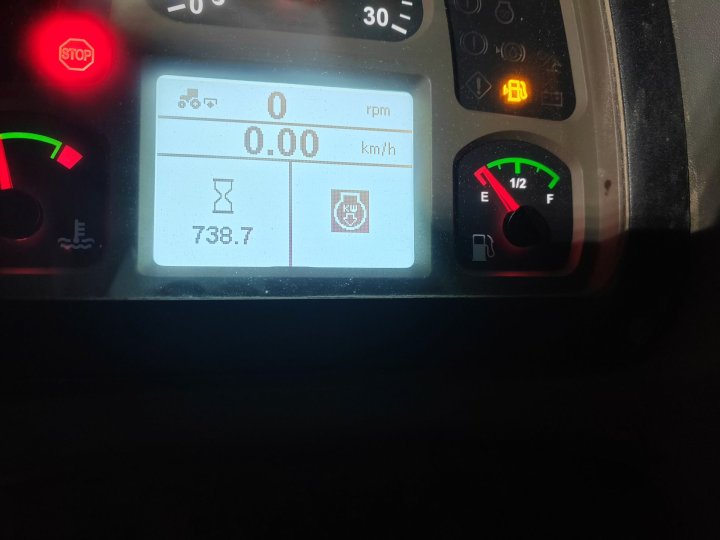

Potrzebuję pomocy odnośnie Case farmall 75a.
Generalnie pojawiła się kontrolka KW ze strzałką w dół na desce, wcale nie wchodzi na obroty i nie ma mocy.. Już mi ręce opadają nie wiem jak się z tym uporać. Zdjęcie w załączniku.

A nie prościej wziąść instrukcję obsługi i zobaczyć co ta kontrolka oznacza?

Doszedłeś już co to za przyczynę masz tego ? bo jak nie to ci powiem że masz zapchany filtr DPF , zapewne nie dawałeś mu się wypalić całkowicie , tylko zapewne  jak się wypalał filtr to gasiłeś ciągnik i komputer się ustawiał że filtr jest wypalony mimo przerwania wypalanie , a potem raz drugi i filtr zapchało ,  , i Wystarczy tak postąpić ze 2-3 i robi się to co u ciebie się zrobiło. Teraz  dzwonić po serwiś niech ręcznie to wypalą , i potem pamiętać że jak się załączy wypalanie , to choćby ciągnik miał chodzić na pusto to trzeba czekać aż procedura wypalania się skończy i dopiero ciągnik można zgasić

Mysza powiem szczerze w mojej książce nie ma tej kontrolki 🙄🤷 ale dziękuję ślicznie za te informacje👌będę zmierzał w tym kierunku. Jak ogarnę dam znać co i jak. Pozdrawiam serdecznie
PS. Case bez (adblu)
Case bez adblu , ale z filtrem dpf , ja mam osobiście prawie odpowiednik twojego  tylko styer , ale osprzęt wszystek jest taki sam , a serwisant właśnie mi na to zwracał uwagę , żeby nie gasić go jak się zacznie proces wypalania , tylko dać mu się wypalić do końca

Oddałem dpf'a do czyszczenia chemicznego, zamontowałem go i wszystko jest bez zmian... Dalej świeci się ta kontrolka
Ręce opadają
Zapewne trzeba skasować błąd kompem,
