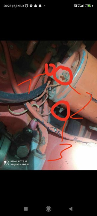

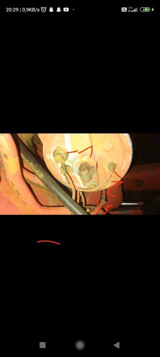

Podłączenie alternatora do Renault 461.
10 minut temu, MarcinKa napisał:
A obecny co mu jest??
Ładowanie w okolicach 11,7V i teraz jak przyszły chłodniejsze dni i ciągnik nie jest parę dni odpalany to trzeba go ładować prostownikiem bo już nie odpala
4 minuty temu, jaco512 napisał:
Zacznijmy od tego że na zdjęciu to przypomina bardziej starą prądnicę niż alternator, można kupić coś prostego ze szrotu np.Boscha
Ale+ jest normalnie a nie tak jak w np c330, (słabo się znam na elektryce) 🙂
54 minuty temu, MarcinKa napisał:
Daj go do regeneracji i po klopocie.
Chyba że naprawa nie opłacalna badź nie możliwa to wtedy bedziesz szukał innego.
Po co sobie komplikować?
No właśnie o to chodzi że do 30 za alternator z jakiegoś opla dałem 50zl a tutaj za regenerację pewnie krzyknęli my sporo więcej
A no to jak wolisz przerabiać to już sam szukaj jaki podejdzie.
I tak pewnie mocowanie będziesz musiał przerobić nie ma innej opcji.
A podłączenie to jak w starym B+ D+ i w ale u Ciebie chyba licznik na linkę to w nie wpinasz.
Altek jaki chcesz każdy pójdzie tylko przeróbka mocowania i koła pasowego.
Zapłacisz 100 czy max 150 za regeneracje i masz z glowy to aż taki majątek??
A nawet jak będzie za dużo dla Ciebie wystarczy umówić się z warsztatem za ile zrobią a jak wyjdzie więcej to zabierasz i koniec.
Tylko tam też jest regulator napięcia przymocowany do zbiornika paliwa i np ja on się okaże uszkodzony?
To go wywalisz a ten co naprawia zalozy Ci elektroniczny do alternatora.
1 godzinę temu, lukasz51195 napisał:
. A to nie jest tak że jak jest plus normalnie to jest to alternator?
Plus może być też normalnie na prądnicy.
Ale 84r to raczej nie będzie prądnica.Ot taki pewnie jakiś wymysł inny z regulatorem osobno.
Ok, dzięki. Jak nikt nic nie podpowie to zrobię tak jak mówisz. Dzięki 🙂🤚
Wiesz co,nie obraź się ale jak nie wiesz takich podstaw zabaw z prądami w ciągniku to nijak Ci to wytłumaczyć tak na odległość.
Rozumiem może że chcesz sam ale chyba będzie najszybciej jak albo tak jak pisałem dasz to komuś kto to zrobi albo ktoś Ci po prostu pomoże.
