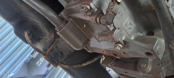

Wyciek oleju ares
Mam wyciek oleju że skrzyni a dokładnie jest pod skrzynią dekiel przykręcany na 4 śruby w który wchodzi rura ciągnące się po dole skrzyni w stronę mostu. W tym dekielku jest otwór i wystaje zawleczka. Po zawleczcze co jakiś czas spływa kropla oleju. Jest to malutki wyciek ale po dłuższym postoju ciągnika w jednym miejscu zauważalna jest plamka na betonie czy kostce. Czy ktoś orientuje się do czego jest w/w zawleczka ? Jak się do tego dobrać?
A wie ktoś co znajduje się pod tym dekielkiem? Co to za przestrzeń bez oleju? Myślałem że skrzynia cała wypełniona jest olejem do pewnego poziomu. Jeżeli jest to kwestia jakiejś nieszczelności to wolałbym to zlikwidować
Nie podpowiem Ci to tam jest bo nie znam budowy skrzyni Aresa ale wg mnie jest to otworek kontrolny jak np jest stosowany na dole obudowy sprzęgła i jak pojawia się tam olej to znaczy że zrobił się jakiś wyciek z uszczelniacza czy tam innej uszczelki.
Na pewno nie jest prawidłowe to że stamtąd Ci leci i znaczy teren.
