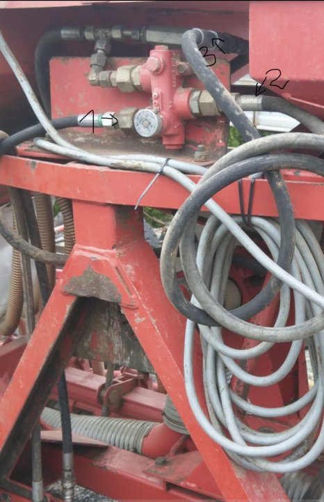

Chciałem Was zapytać o podlaczenie do hydrauliki ciągnika siewnika Accord DT, który jest na hydraulicznym napędzie dmuchawy.
Dołączam zdjęcie proszę opisać jak podłączyć ponumerowane węże w ciągniku.

Wszystkie 3 węże mają szybkozłączka? Standardowo powinny być tylko 2 węże jeden którym podajesz olej pod ciśnieniem do napędu dmuchawy, drugi to wolny spływ na którym maksymalne ciśnienie może wynosić 5 lub 10 bar (rożne strony różnie podają). Po przekroczeniu tego ciśnienia wypchnie uszczelniacz na silniku hydraulicznym.
Na 100% nie dam ci gwarancji że tak jest bo nie widzę jak to dalej jest podłączone. Ogólnie przy tych accordach od powrotu jest grubszy wąż niż od zasilania.
Według mnie:
1 wąż zasilanie
2  wąż powrót bez ciśnienia
3  wąż powrót bez ciśnienia

Do zbiornika " wolnym spływem " .
Poza tym  autor tematu może sobie sprawdzić czy ma znacznik i ewentualnie  jak jest on połączony  .
Edytowane przez peugeot
Ktoś tutaj już coś majstrował, jeśli dalej nic nie pozamieniał to 2,3 mogą być razem połączone najlepiej wolny spływ ( pominięcie rozdzielacza hydraulicznego). Jeśli wywaliło uszczelniacz nie miałeś powrotu do skrzyni lub podałeś ciśnienie na ten wąż od spływu. U siebie wyrzuciłem ten regulator i mam bezpośrednio do ciągnika podłączony ten silnik hydrauliczny (stały przepływ reguluje na rozdzielaczu w ciągniku).  Powrotny wąż idzie bezpośrednio do skrzyni (wolny spływ).
