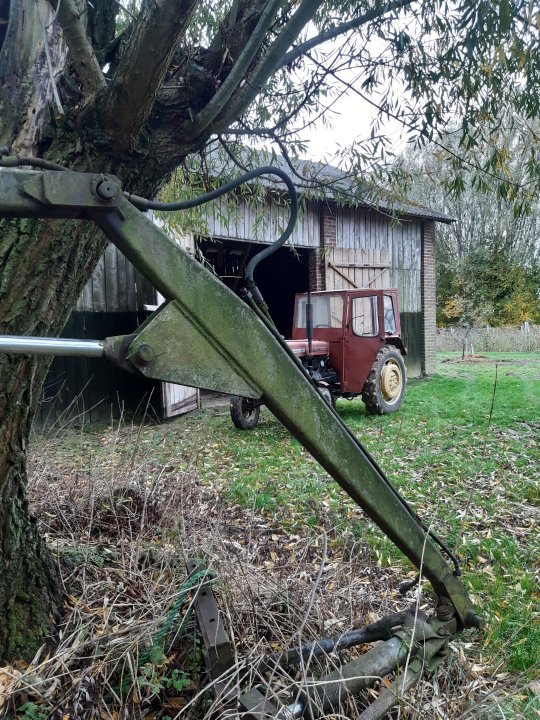

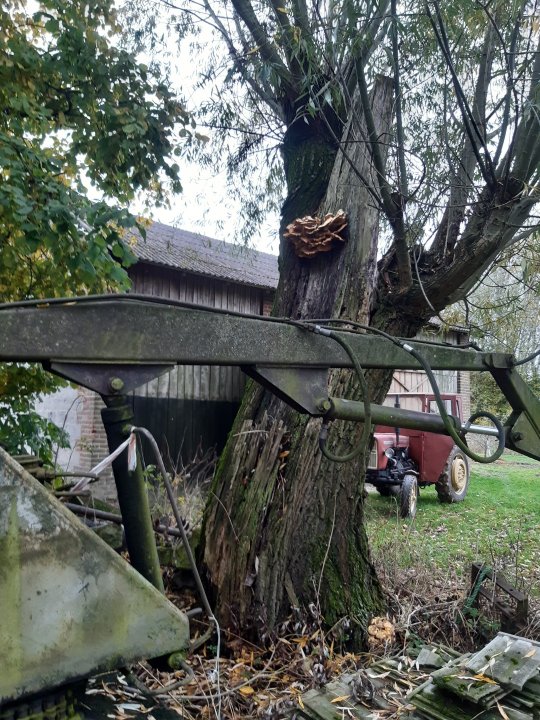

Pacjent cyklop t214
Uruchamiany w obecnej temperaturze cyklop dosłownie nie podnosi nawet na obrotach, obrót i łapy płynnie działają. Dopiero po 5-10 min zaczyna działać sekcja od ramion po wciśnięciu równoczesnie obrotu i podnoszenia siłownik się wysuwa, bez obrotu muł. Dzielnik strumienia uszczelniony został. Zazwyczaj pracował latem więc nie było problemu.
