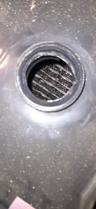

Pod prawą nogą jest nowy, pod lewa stary jak świat
W środku sucho

Nooo. Wymontuj, zalej, podłącz do prostownika. Pamiętaj, że na 6V. Obserwuj cele podczas ładowania. W każdej ciecz ma pracować. Jeśli nie będzie to akumulator do wymiany. Jeśli będzie, może jeszcze trochę pociągnie

Ile trzeba zalać tej wody?
Proszę wybaczyć moze tak banalne pytania ale mam 18 lat i nie wiele doświadczenia:)
Wody destylowanej dolej tyle, żeby były zakryte te płytki, które teraz widzisz, jak wykrecileś korek, a które są suche
Z papierosem nie zaglądaj bo szkoda oczu i cery😉 i nie iskrzyj żabką prostownika przy otwartych korkach.
