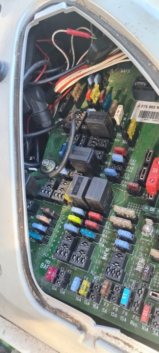

1.Nie działają światła krótkie z przodu, zapala się tylko oświetlenie kabiny, światła długie już są ok. Światłal STOPu też działają w porządku. Wszystkie bezpieczniki są ok. Jak uruchomię światła długie to w kabinie zaczynają mrugać diody od podnoszenia i opuszczania siłowników (może to jakieś zwarcie, podnośnik w tyn czasie działa normalnie)

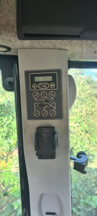

2. Nie działa konsola halogenów, działa na niej podświetlenie, zegar wyświetla godzinę, ale żaden halogen nie chce się uruchomić.

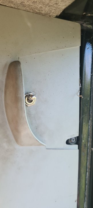

3. Po prawej na wysokości konsoli halogenów jest przełącznik w instrukcji nie widziałem do czego służy przełączając go też nic się nie dzieje - to coś co montują standardowo czy to jest robione przez przednich właścicieli ?

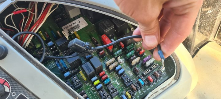

4. W konsoli z bezpiecznikami jest wsuwka z bezpiecznikiem nie była nigdzie podłączona, ale widać że końcówka jest używana i gdzieś to kiedyś było podłączone, kojarzycie do czego to mogło służyć?
