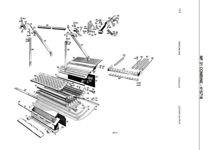

Witam jak w temacie po przejechaniu kilku metrów podsiewacz dobity słoma że aż ciężko ją wyciągnąc z tamtad czy ma ktoś jakiś pomysł czego to moze być wina z kad słoma na podsiewaczu  ?
podaj więcej szczegółów
Odrzutnik już co prawda zmęczony ale tak wygląda jak by słoma spadała z klawiszy na podsiewacz i zapychalo się tam na dole bo to głównie słoma na dole ziarno na dużych obrotach jakoś to idzie ale słoma i tak tam jest a w zbiorniku bardzo dużo takich niedomluconych kłosów
No właśnie tamat taki że kombajn nabyty i w zasadzie wcześniej nie próbowany w tym roku wyciągnięte klawisze żeby wyczyścić podsiewacz bo zaklejony był i łańcuch podajnika kłosowego zrobiony a w tamtym roku myślałem że to wina założonego podsiewacza ale jak widać nie pomogło
A jeszcze było ustawiane klepisko bo przy dociągnięciu waliło cepami po klepisku i nie wiem czy na wyjściu nie jest zbyt duża szczelina ale to by miało znaczenie ?
Wytrząsacze raczej ok trochę luz na panewkach a odrzutnik widać że już sfatygowany ale słoma po klawiszach idzie tylko jakby część spadała do tyłu na podsiewacz
Edytowane przez Krecik11
A czy za odrzutnikem jest grzebień z prętów?Bo on zapobiega dostawaniu się tam słomy.Co prawda mam inny kombajn ale chyba w każdym to powinno być.
Grzebień jest tylko nie wiem jak ma wyglądać czy te pręty w dół czy w górę czy poziomo ?
3 godziny temu, wojtal24 napisał:
a te obroty opór to ile na mlocarni?
No ciezko powiedzieć ile to ma obr
Tam popatrz dokładnie w tym miejscu.To nigdzie indziej nie wpada jak tylko tam.No chyba że klepisko masz do tego stopnia dziurawe.
Kurde kolego odpowiedzi dajesz precyzyjne... Klepisko całe-chyba, obroty młocarni- uj wie..  sito górne jak masz szeroko otwarte? Wg mnie obroty na młocarni niskie i do tego sito górne zbyt otwarte
Kolego kombajn rok produkcji 65 sito górne stałe obroty są takie jakie ustawisz na silniku na którym nie ma obrotomierza więc sory ale ciężko o precyzyjne odpowiedzi. Większych obrotów się nie da a co ma do tego sito na którym wogole nie powinno być słomy więc może sobie daruj te uszczypliwości
