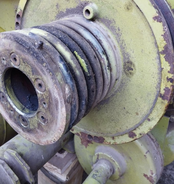

Witam, jak się dobrać do sprzęgła by wymienić tarcze sprzegłowa i łożysko oporowe, trzeba rozebrać wariator jazdy ten ze sprężyną czy można go w całości ściągnąć?  Kombajn zaczął szarpać przy ruszaniu
20 minut temu, ovi napisał:
trzeba zdjąć koło odkręcić wspornik i rozebrać wariator
Dzięki, a jesli już to robiłeś, to może jest coś na co trzeba uważać, zwrócić uwagę tak by sobie ułatwić pracę?
Nie do końca szarpaniem, może być wina tarczy sprzęgłowej,raczej by ślizgało sprzęgło,przyczyny mogą być też inne, m.innymi pas jezdny zużyty,u mnie winą za szarpanie było rozsypane sprzęgło gumowe w dzwonie przy silniku.
9 godzin temu, marcinnowicki87 napisał:
W środku jest nakrętka koronowa. Odbezpiecz ząbek, odkręć tę nakrętkę i powinno wyjść, Czasem trzeba młotkiem trochę postukać ale tak żeby talerzy nie połamać.
Ale schodzą wtedy oba koła razem? I pas trzeba zdjąć wcześniej?
A jak złożyć to z powrotem założyłem łożyska i jest bardzo ciasno, tak,że jak wciskam sprzęgło to wałek nie staje i ciągnie za łożyska a łożyska się nie kręcą
