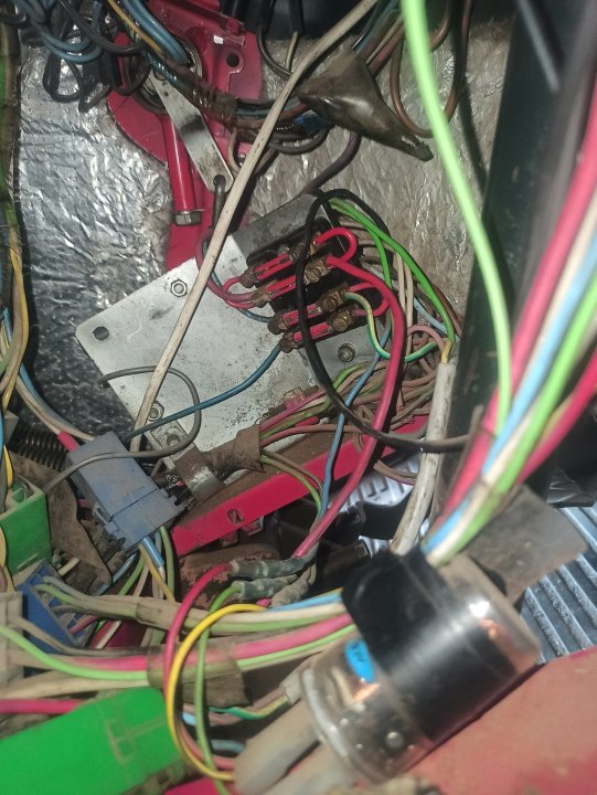

Hej
Grzeje się i topi mi bezpiecznik od nawiewu, zetor 7045 wszystko jest na 1 bezpieczniku 15A, nie wiem czy tak było oryginalnie, wkładałem 25A to jakiś czas chodziło ale na koniec i tak stopiło (bardziej topi plastik w bezpieczniku )
Póki co sprawdziłem:
-podłączyłem pod inne gniazdo bezpiecznika
-podłączałem tylko jedną stronę, dmuchawę, by wykluczyć złe styki czy uszkodzenie w części instalacji
-zmostkowałem przewód od bezpiecznika bezpośrednio do przekaźnika
-wymieniłem przekaźniki
-sprawdziłem opór na tych opornikach przy dmuchawach i wyglądały na ok
i bez zmian tak samo topi bezpieczniki, raczej zwarcia nie ma gdyż w takim wypadku od razu by paliło a nie działało jakiś czas.
Z tego co mi pozostało to gruntowne sprawdzenie instalacji w dachu ale to taka ostateczność gdyż wszystko pozawijane i sporo z tym roboty
I nie wiem, może ktoś ma jakiś pomysł jeszcze co może być powodem? podejrzewam ten bezpiecznik ale rok czasu działało na jednym 15A i nagle okazał się za mały?
Jeśli faktycznie jest prawidłowy styk miedzy gniazdem a bezpiecznikiem, (a tutaj bym upatrywał problemu) to może kończyć się silnik wentylatora lub łożyska przez co płynie znacznie większy prąd.
Ale w obu naraz? Dmuchawy są 2 letnie chińskie, też o tym myślałem ale jak mogły 2 jednocześnie się skończyć, obracają się lekko, smar jest.
Zmostkuje jeszcze na 2 bezpieczniki skoro piszesz że problemem mogą być gniazda
Później zmierzę gdyż nie mam odpowiedniego miernika, tylko zwykły kieszonkowy multimetr bez amperomierza (2x mniejszy od tych z amperomierzami do 10A), a chyba te 10A to mało kiedy topi bezpieczniki 15A a nawet 25A
Z braku odpowiedniego miernika na razie zrobiłem na 2 gniazda (od góry). Jeśli to problem ze stykiem to przez 2 gniazda powinno dać rady, bo, przynajmniej tak mi się wydaje, płynie przez nie prąd o 2-krotnie mniejszym natężeniu niż przez jedno
Na każdym, jeden czy dwa wentylatory podłączone, na wyższym szybciej. Na jednym bezpieczniku 25A chodziło dość długo, póki nie stopił się ten plastik, topika - tego drucika,  nawet nie ruszyło, skręciło tylko tak że stracił styk w obudowie bezpieczników.
Zobaczymy jak będzie na 2x16A, mam nadzieję że nie zapali się instalacja ...
tak nawiasem bezpiecznik powinien być taki jak fabryczny jeżeli nie to z czasem się mści a może być pierdoła podstawa zmierzyć napięcie i natężenie bo wraz ze spadkiem napięcia wzrasta natężenie
Puszczałem nowy główny przewód, gdyż spodziewałem się uszkodzenia w słupku kabiny, i bez zmian.
Prawdopodobnie to jednak nie właściwe bezpieczniki. Póki co nic się nie grzeje ale za długo nie testowałem, zmierzę czy nie spada napięcie i jak będzie okazja kupię inny miernik do mierzenia natężenia.
Dzięki wszystkim za porady bo już prawie rok z tym walczę i chyba z 10 razy dach otwierałem
