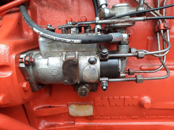

Dnia 24.04.2023 o 22:43, xaa napisał:
Witam wymieniałem filtr paliwowy i zapowietrzył się układ paliwowy. i nie za bardzo wiem jak odpowietrzyć.
Jeśli to silnik mwm i pompa Lucasa to są na niej takie dwie śrubki na kluczyk 10, jedna wyżej druga niżej, luzujesz obydwie i pompujesz pompką jak zacznie lecieć spod obydwu paliwo to dokręcasz i próbujesz palić powinien zagadać
Spróbuj ponownie odpowietrzyć , ale poluzuj dwa górne przewody wysokiego ciśnienia na pompie wtryskowej . Powietrze może blokować przepływ paliwa do wtryskiwaczy
odpowietrzasz jak większość silników na pompie rotacyjnej, czyli filtry, pompa i luzujesz przynajmniej jeden przewód ciśnieniowy przy wtrysku, po tym jak zacznie podawać dobrze paliwo zakręcasz i gotowe
I znowu mam problem odpowietrzyłem, pojeździłem trochę i się zapowietrzył, już  nie wiem co mu jest żeby cały czas się zapowietrzał
Może być nieszczelny lub przytkany wężyk, dwie uszczelki pod filtrem paliwa, zużyta popka zasilająca, jak jest jakiś czujnik na przewodzie(taka aluminiowa kostka, to może mieć pęknięcia). Trzeba eliminować po kolei.
Jak się nie myle to sitko powinno być od strony zasilania pompy, czyli odkręca się ten dekielek z prawej strony pompy. Tylko tam trzeba przy rozbieraniu uważać, żeby złożyć w identycznej kolejności, te trzpienie, spężynki i podkładki.

      Witam drogich forumowiczów.
      Ciągnik jak w temacie, silnik MWM D226-4. Po zimowym postoju normalnie odpalił i pojechał w pole (talerzówka). Po 2-3 godzinach pracy zgasł nagle, chwilę grzebania przy pompie paliwowej zapalił i dalej praca. Potem jeszcze tak dwa razy zgasł, grzebanie (odpowietrzanie ręczną pompką, zdejmowanie górnej obudowy pompy) zapalił, 1-2 godziny pracy i zgasł.
      Po trzech razach już nie odpalił, do końca miał moc, nie schodził z obrotów, silnik nie "kulał". Zdejmowanie pompy paliwowej, serwis diesla, diagnoza - pompa sprawna, wymienione tylko uszczelnienia i regulacja.
      Po ponownym założeniu pompy dalej nie odpala, przewody i filtry drożne (nowe), nowa pompka zasilająca. Wszystko ustawione zgodnie ze znakami, sprawdzone parę razy. Wszystko wskazuje na to że nie podaje paliwa na wtryskiwacze, gaz ustawiony na max obroty, wszystko poprawnie odpowietrzone a z rurek wtryskiwaczy ledwie co ledwie kapie lub trochę pryska. Nie wiem czy tak powinno być, z tego typu pompą mam pierwszy raz do czynienia.
      Jakieś pomysły?? Ciągnik stoi w polu, robota czeka.
