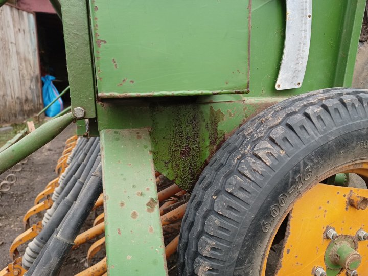

Mam pytanko a nie chce zakładać nowego tematu wyciek jak na zdjęciu zwiastuje poważną awarie? Dziś jak siałem zauważyłem. jakie uszczelnienia idą do tej przekładni i czy pilnując stanu oleju można dosiać z 5 ha i jakim olejem uzupełniać
Edytowane przez Grab12
4 minuty temu, marcin19071980 napisał:
Przekładniowy
GL 4 gl5 jakaś lepkość 80w 90 czy coś? Nie mam instrukcji najlepiej gdyby podać jaki idzie fabrycznie
Nawet silnikowy 10-15moze być.To nie ma znaczenia.Ja mam zalana Olejem do automatycznej skrzyni biegów i już 10lat się kręci.

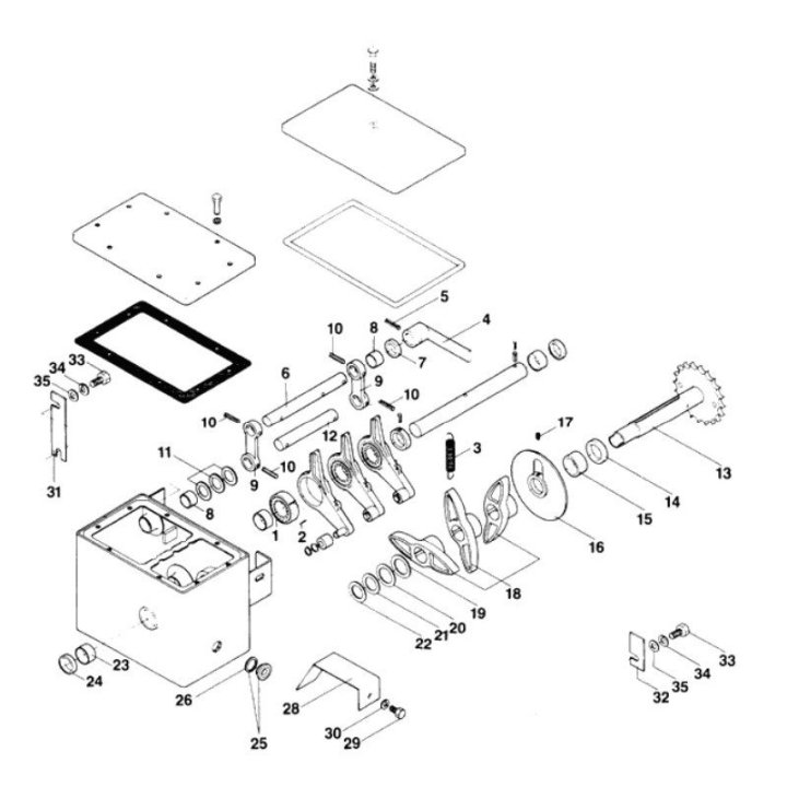

To jeszcze zapytam tak na wszelki wypadek (mam nadzieję że mnie to czekało nie będzie), czy regeneracja tej przekładni jest taka skomplikowana? Tam są jakieś bardzo precyzyjne rzeczy które trzeba specjalnie ustawić i należy mieć specjalistyczną wiedzę? Czy może człowiek który ma jakieś pojęcie o mechanice i ma narzędzia wraz z prasą do wyciskania łożysk, jest w stanie sobie z tym poradzić? Bo 900zł piechota nie chodzi a tam chyba nie ma nic poza tulejkami oraz łożyskami, co mogło by się zużyć. No może jeszcze wałki. Więc wychodzi na to że koszt robocizny jest bardzo wysoki stąd moje pytanie, czy to wymaga jakiejś specjalistycznej wiedzy i doświadczenia.
Najczęściej psują się właśnie te łożyska co powoduje kompletne rozjechanie się normy wysiewu.Niestety jest tak że czasem podczas próby kręconej wszystko wygląda OK a problem ukazuje się w polu.Nie jest to prom kosmiczny da się to naprawić jednak trzeba zachować czystość i nie pogubić i nie zniszczyć części przy demontażu..Tam jest wszystko spasowane dość ciasno i dokładnie.Jak nikt wcześniej nie napi.....w to młotkiem to wymiana łożysk załatwia sprawę.Zadne wałki się tam nie psują.Co najwyżej jakaś sprężynka może spaść lub pęknąć, kilka ich tam jest.W przekładni ma być czysty klarowny olej jak będziesz wiedział przez okienko mętny syf ewentualnie spieniony z białym kożuszkiem to uważaj
Trochę masz rację a trochę nie. Nie jest to jakaś inżynieria rakietowa ale jednak... Pierwszy babol to wałek na którym są łożyska. U ciebie trzeba mieć jakiś przerobiony ściągacz zeby go wyjąć albo ciąć obudowę... A potem dospawać co się wycięło. Łożyska też nie taka prosta sprawa, może jakieś najtańsze by działały ale nikt nie wie. Dedykowane po 180-200zł kosztują. Do tego tam sie tulejki wyrabiają. 600 zł łożyska i inne części, 300zł robota. Moim zdaniem akceptowalne, ja wolałem zawieźć wp***u i nie grzebać samemu
