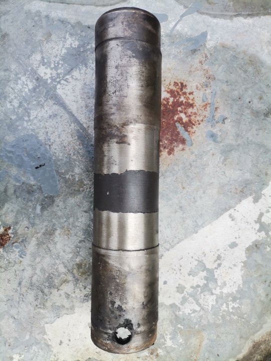

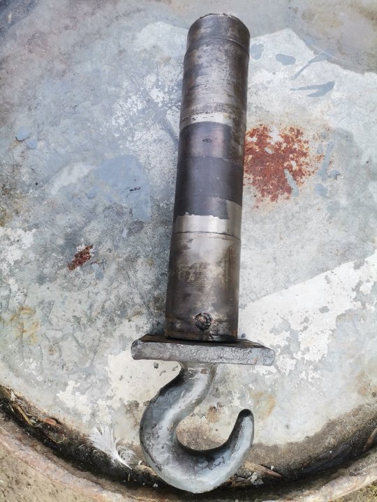

Ursus 4011 sworzeń osi okrągłej
Witam
Czy ktoś z Państwa spotkał sie z takim sworzniem osi okrągłej do Ursusa 4011?
Muszę dokonać wymiany, a nie moge nigdzie znaleźć takiej osi z otworem na hak.
Wydanie mi się, że trzeba zmodyfikować to rozwiązanie. Zamontować sworzeń " pełny" , zabezpieczyć go przed obracaniem się blaszanym płaskownikiem z dwoma otworami ( często jest w zestawie).
Wtedy nie będzie potrzeba kombinacji z hakiem , wystarczy odciąć tylny fragment haka przy flanszy  - kołek nie będzie potrzebny ,  odpowiednio go zdystansować i przykręcić na 4 śruby ( podobnie jak jest to zrobione w C 330 ,
