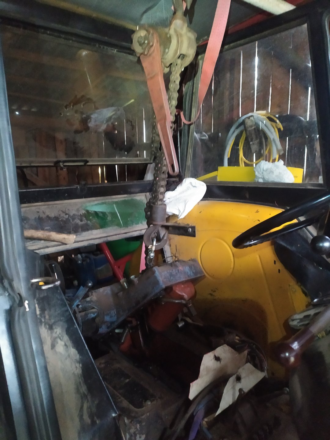

Kurde moze byc, bo robilem to na bloczku i mi sie zawiesilo od strony tej rurki- zaczalem poganiac mlotkiem od gory az puscilo. Moglo przytrzec jezeli ona taka delikatna.

No nic jutro podniose i zobacze ta rurke, zawor i czy sie nie poluzowalo. Wczesniej jak robilem to zakladalismy plecak w 2osoby teraz sam robilem i z bloczkiem wiec tak nie wymanewrujesz, moglem cos naruszyc.

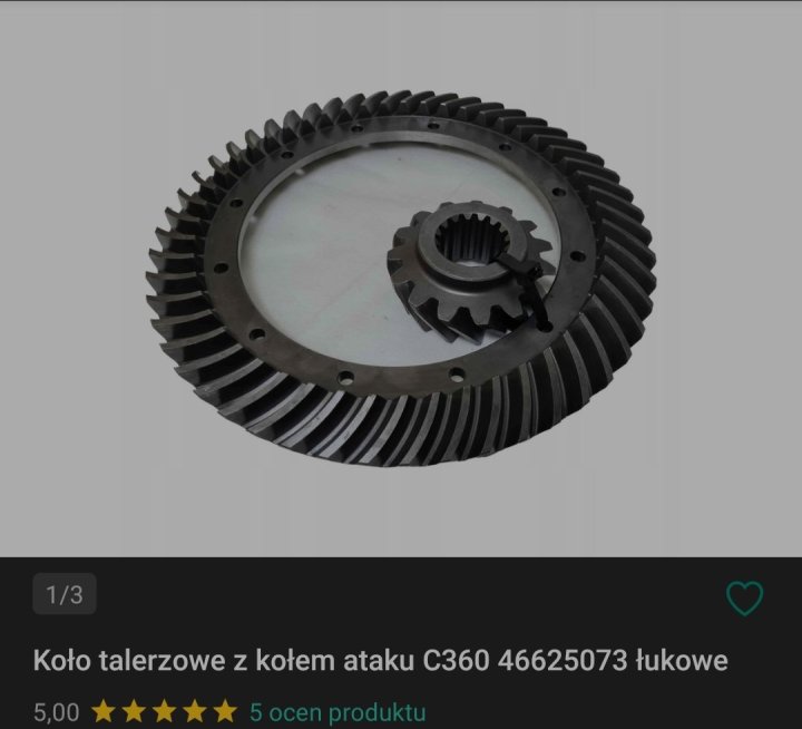

Czyli to bedzie to, juz nie bede rozbieral bo troche z tym roboty jest zeby wymontowac walek skretny. Myslalem ze tak zarzuca olej to kolo talerzowe ( od ataku) bo to zawsze po tej stronie jest.
Kurde wiedzialbym ze tyle z tym zachodu to bym oddal swoj plecak i wzial zregenerowany z doplata, no ale teraz to juz trzeba poprawiac.
Coś widzę, że ta Twoja kapitalka podnośnika to w kiepskim stylu.
Wymiana wszystkich uszczelniaczy to podstawa.
Koło talerzowe jest na mechaniźmie różnicowym, wałek ataku jest od strony skrzyni.

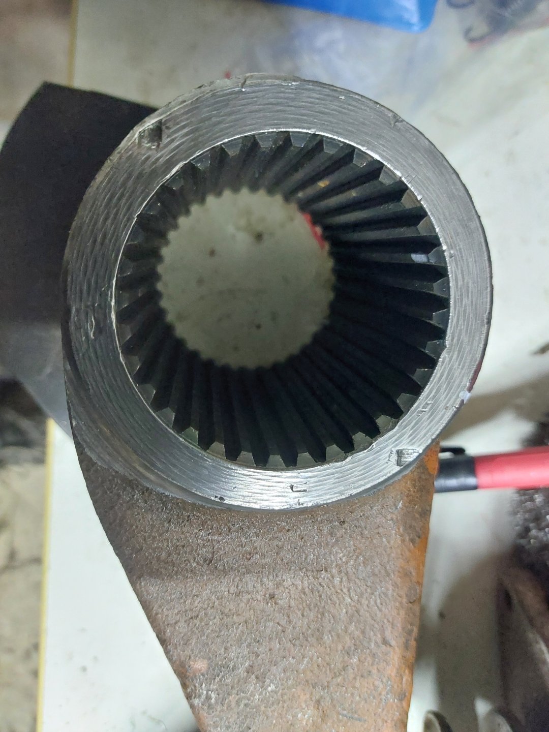

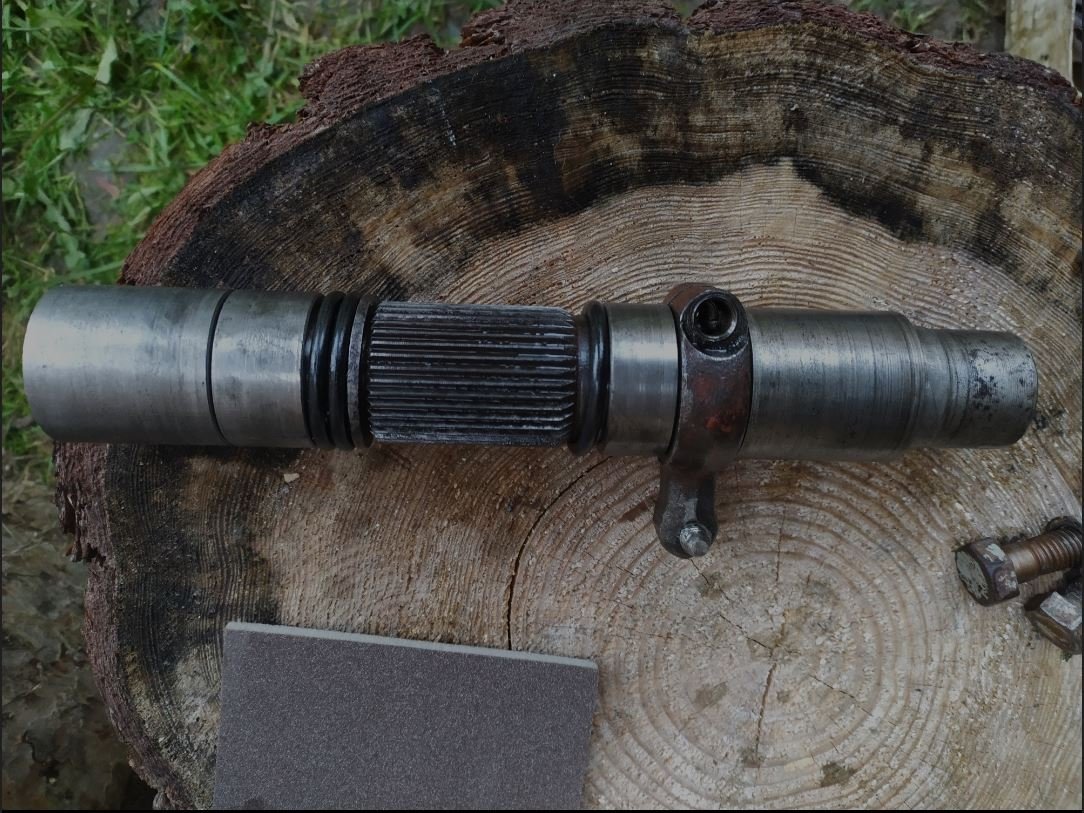

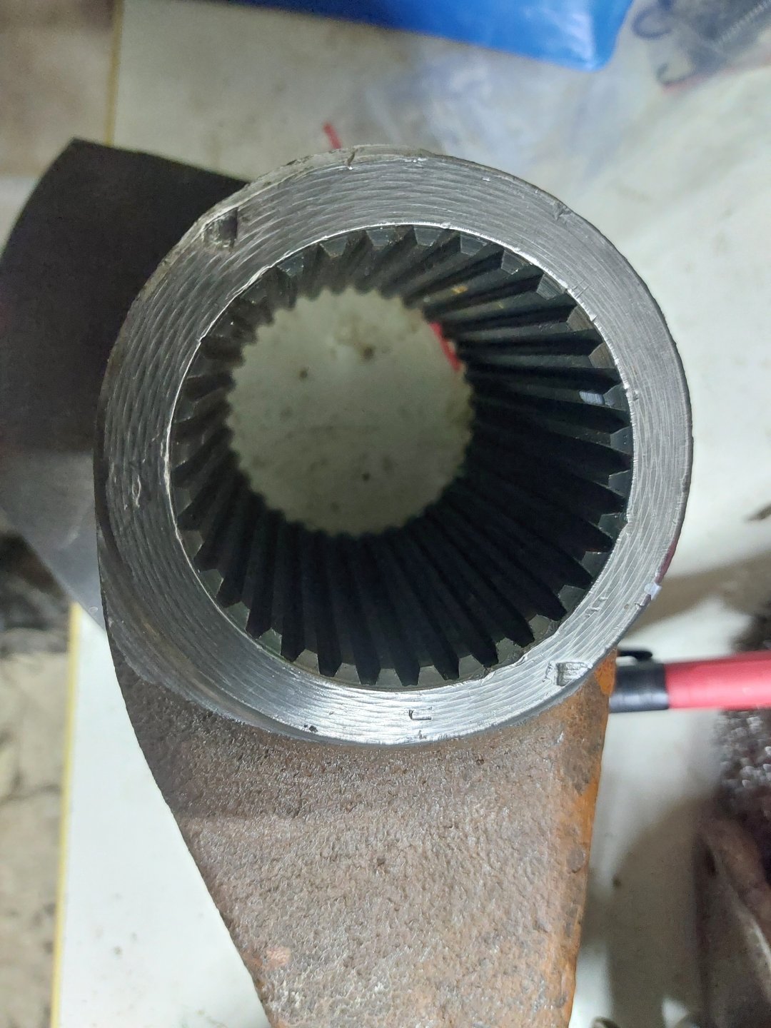

O to mi chodzilo(foto).

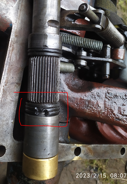

Uszczelnienia byly wymienione wszystkie- widac cos zle sie ulozylo z tych oringow walka skretnego a myslalem ze pluje caly czas spod pokrywy dlatego jeszcze raz podnosilem - i pewnie uszkodzilem ta rurke. Walka juz nie rozbieram bo dziala dobrze ( szkoda ze nieszczelne)- w jednym miejscu dawalem 2oringi bo tak mi doradzili ( standardowo wchodzi jeden) moze to tego wina.
Dnia 5.02.2023 o 10:19, Desperado napisał:
Sama uszczelka posmarowana delikatnie silikonem wystarcza w 100% tylko u Ciebie jak z tyłu leci, to jest wina nie uszczelnienia pokrywy tylko uszczelnień na wałku skrętnym i stamtąd najprawdopodobniej leci olej z efektem winy uszczelki pod pokrywą.

Winne okazały sie uszczelniacze tłoka - roczne oryginały te czerwone, były "powyżerane" na obwodzie w paru miejscach - przefiltruje olej na wszelki wypadek bo az dziwne ze przy wargach takie wyszczerbienia. na wszelki wypadek wymieniam tez ta rurke "C" i nowy zawor bezpieczenstwa cylindra dam. Dodatkowo zajrze juz do tego walka skretnego - od nowa go uszczelnie oringami
