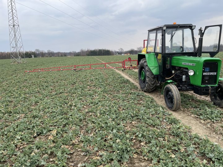

Ja wczoraj jak opryskałem zwykłą kontaktówką to dzisiaj już żadnego nie odłowiłem, ale pogoda trochę się pogorszyła, bo się ochłodziło i były przelotne opady.
zastanawiam się czy teraz na dniach nie przejechać kontaktówką a sivanto nie zostawić na T1 🤔

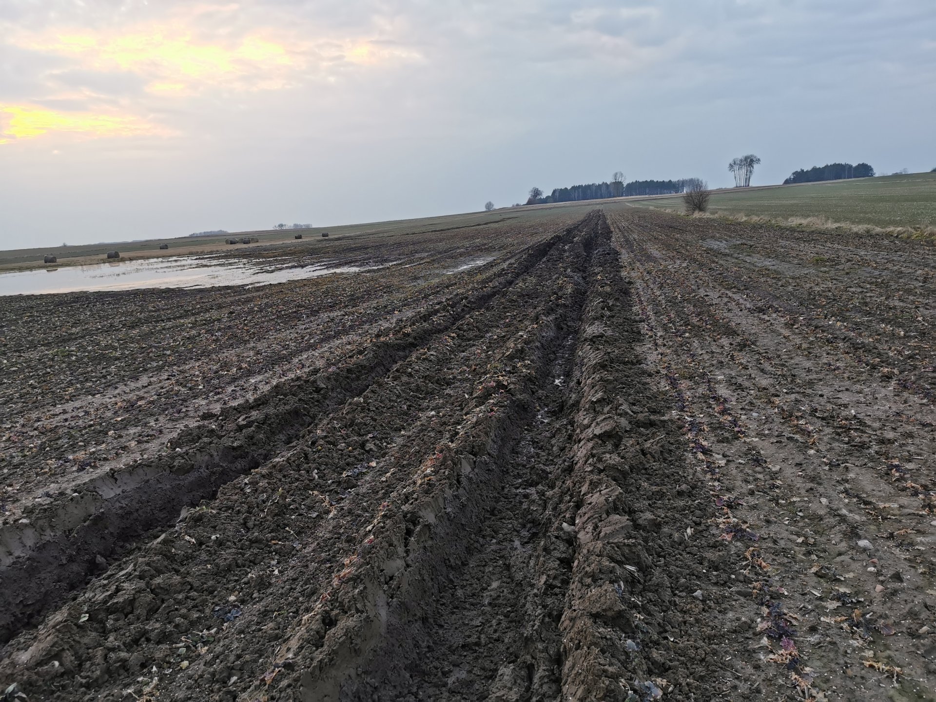

może to takie ujęcie ale ten rzepak wygląda i jeszcze te koleiny masakra. nie ze bym się czepiał
