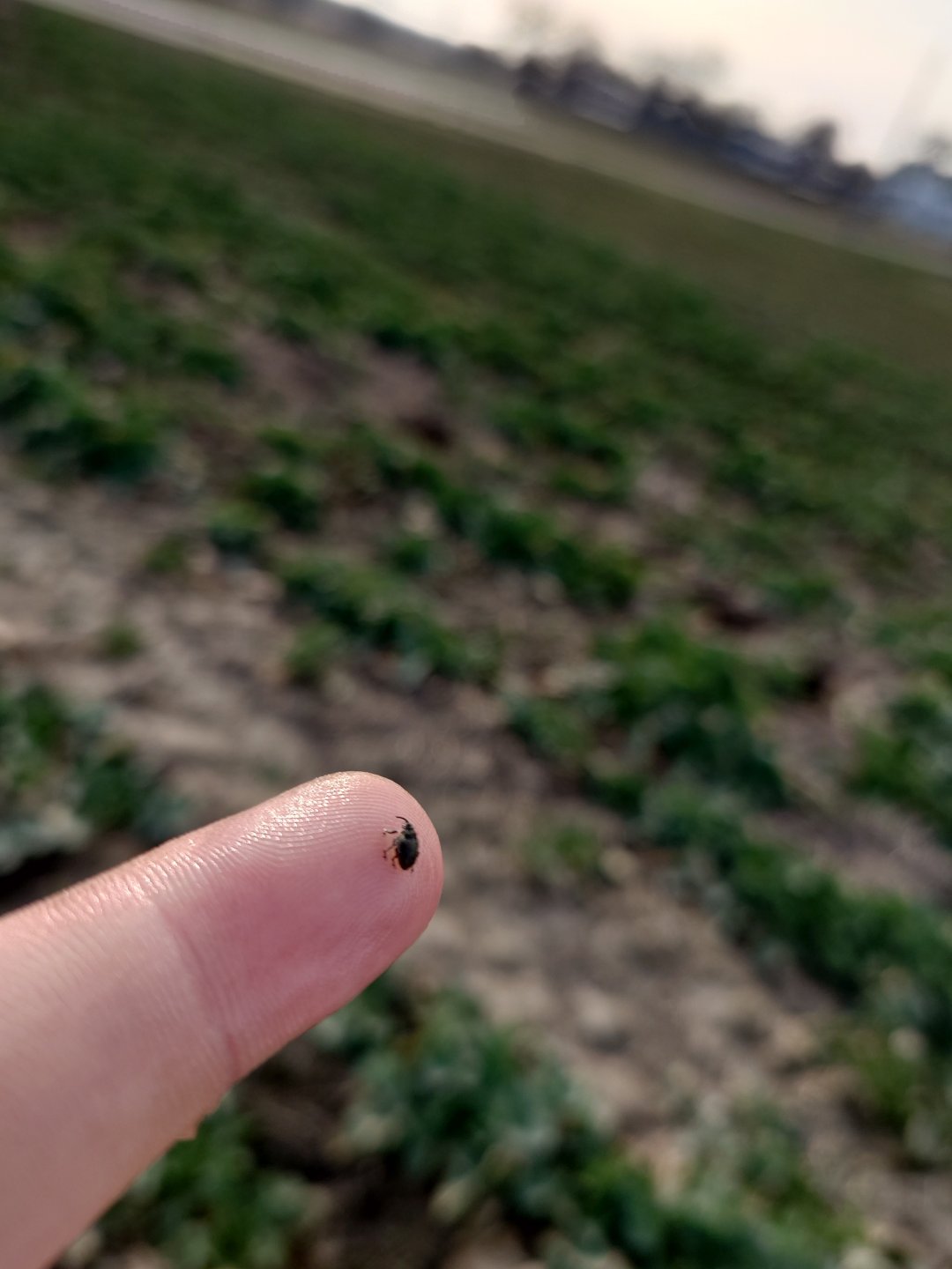

Ja wczoraj wystawiłem i dzisiaj już ok 13 miałem z 30-40 sztuk. Poleciałem zwykłą kontaktówką i dołożyłem greena, żeby na pusto nie lecieć.
Od razu tak? Ja zawsze po nalocie, jeśli pogoda jest to czekam 2-3 dni żeby od razu zwalczyć brukwiaczka i czterozębnego, jaja składają po kilku dniach to tak w dniu nalotu też nie ma co jechać od razu.
Ja też pojechałem pyretriodem przed chwilą, bo wczoraj i dzisiaj w naczyniu było tyle tego dziadostwa, że w życiu nie widziałem, a jutro może warunków nie być. Jedno mniejsze pole chyba zostawię na razie, bo w zapasie została Inazuma, a chciałem najpierw Sivanto, a Inazume na ostatni zabieg. Grzybówki nie dawałem, bo pęd jeszcze nie ruszył, za to 0,3l IonBlue dałem (zobaczę czy coś to działa). W jęczmieniu kolanko ruszyło delikatnie, więc przy tych temperaturach będzie co robić za kilka dni
Pewnie najlepiej byłoby tak zrobić jak piszesz, ale od jutra zapowiadają pogorszenie pogody i możliwe opady deszczu.
