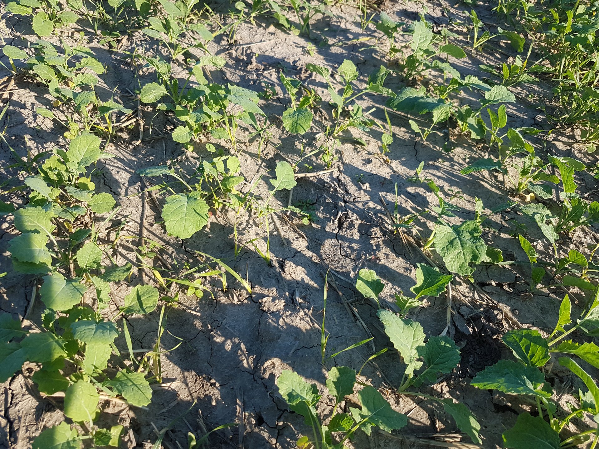

Ja zaś co innego . Opryskane Belkar + Kliper i to co było zrobione to normalny taki objaw czy co jest ? Chwasty bo pięknie wzięło .
To normalne. Parę dni i przejdzie mu.
U mnie po metazachlor i navigator , po dniu było widać że schną, a rzepakowi nic nie jest

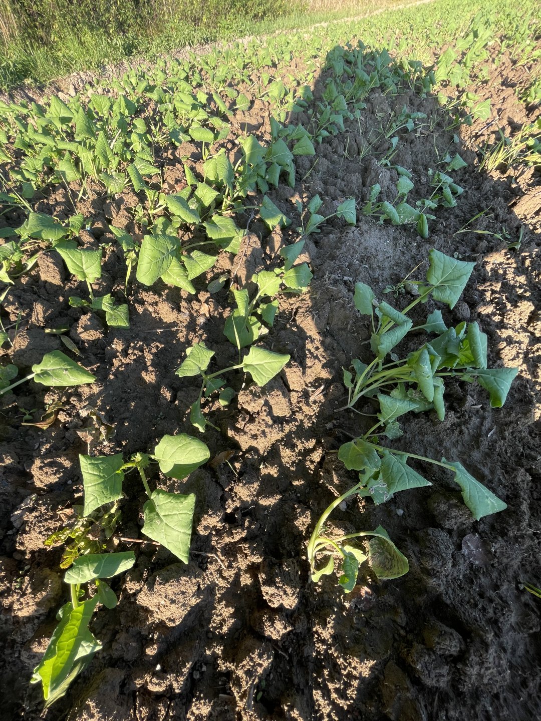

Siany 26 sierpnia, praktycznie do regulacji. Dzisiaj zrobione dwuliścienne, po niedzieli regulacja. Wychodzi na to, że opóźnienie siewu w tym roku to strzał w dziesiątkę.
ładny, oprysk ze względu na to że ten chwast jest czy dlatego że rzepak już się tak rozkrzewia? :D
I jedno i drugie, wczoraj trochę polało, chociaż na zdjęciu tego nie widać to ziemia jest wilgotna. Warunki idealne na oprysk, odwlekać nie było sensu, bo liście rzepaku zaczynają przykrywać chwasty,
