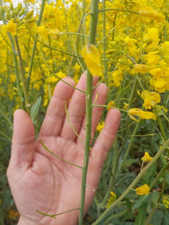

W jednym tak a w drugim nie /zawiązki łuszczyn/.Przyczyna? Jedna obok drugiej.
Podobnie jak u mnie, jedna wcześniej zaczęła  kwitnąć i nie ma prawie strat, druga podobnie jak u Ciebie,  oblatują pąki. Może bardziej wrażliwa na mróz, źle w pogodę trafiła i taki efekt 🤔 Hybrydę mam jeszcze to ta dopiero zaczyna kwitnienie, może będzie lepszy plon z niej.
Jedna obok drugiej (roślina) nie działka. Co prawda hybryda.

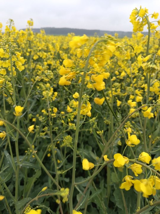

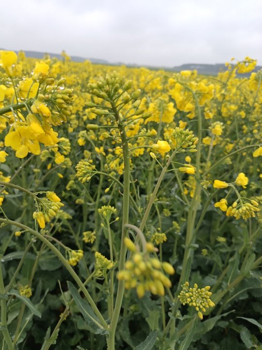

Też czekam pogody i pryskam,  łuszczyny we wczesnej odmianie pojawiają się na głównym pędzie. Od wczoraj 23mm deszczu spadło, dziś zimno i wiatr, mimo uli przy uprawie pszczół prawie nie widać.
Cześć oblatuje niestety.
