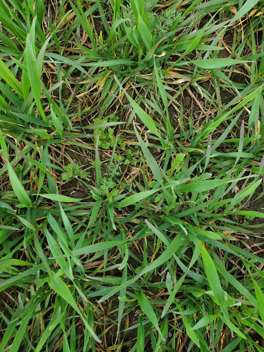

30 minut temu, SamaPrawda napisał:
Wyskoczyły mi takie chwasty w pszenicy co to jest? Pryskać to teraz czy nie ma sensu? Odchwazzczane było jesienią, ale widocznie tego nie wzięło.
Jest tu chaber, przetacznik i bylica albo stulicha. Jak na całym polu tyle tego jest, to raczej pryskać.

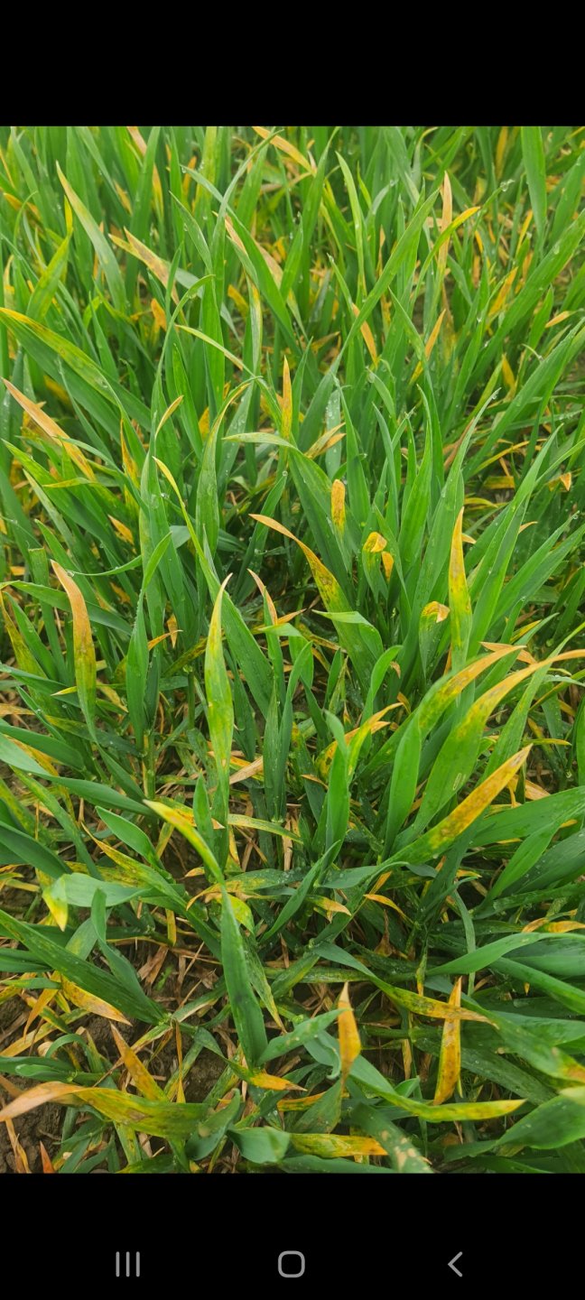

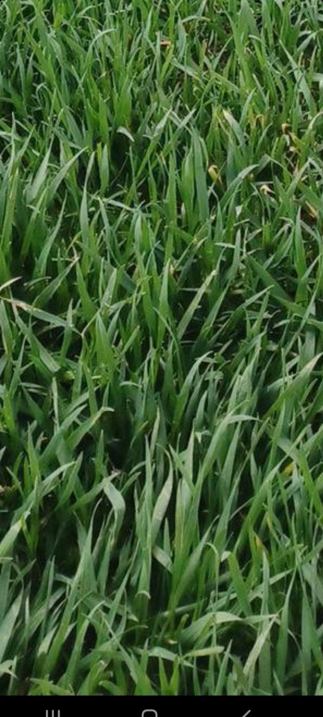

Ja robiłem T1 to od mrozów co były już przyjarane końcówki liści . RGT Treffer najbardziej dostał , Euforia mniej ale również widać . Co na T1 dawałeś ?
8 minut temu, Samsung123321 napisał:
Ja dwa dni temu t1 robiłem z r1 I widzę że lekkie przypalonko się szykuje. Zdjęcie nie oddaje ale końcówki lekko przyjarało.
Turbo pak+ unix + optimus+ antywylegacz+ adob pro Fit 18-18-18 i  mikro i slipa adiuwant + delmetrosa trochę dorzuciłem bo łaziło jakieś robactwo . Właśnie może od mrozu też bo jeden dzień był taki trefny ostatnio. Ale myślę że się wyliże. Mieszanina spora też ale ni chciało mi się dzielić na 2 razy. Z tydzień, dwa I powinno być lepiej choć pewnie się pogorszy obstawiam. Na zdjęciu pszenica z przed roku też po t1. Wtedy inna ochrona trochę i też dostała łomot.
