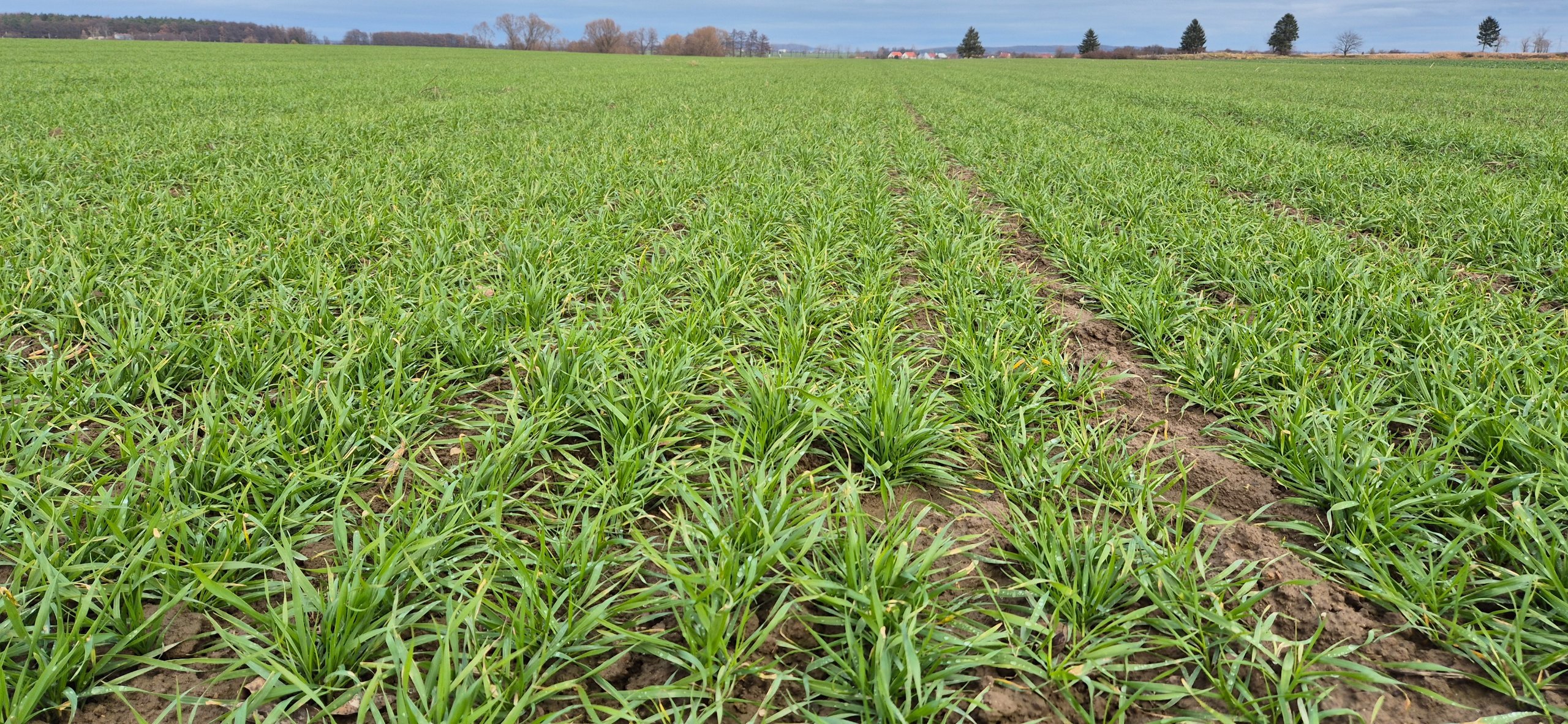

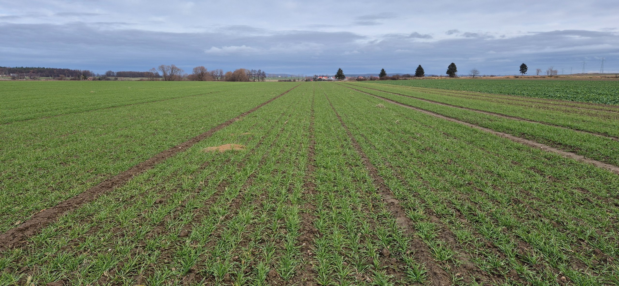

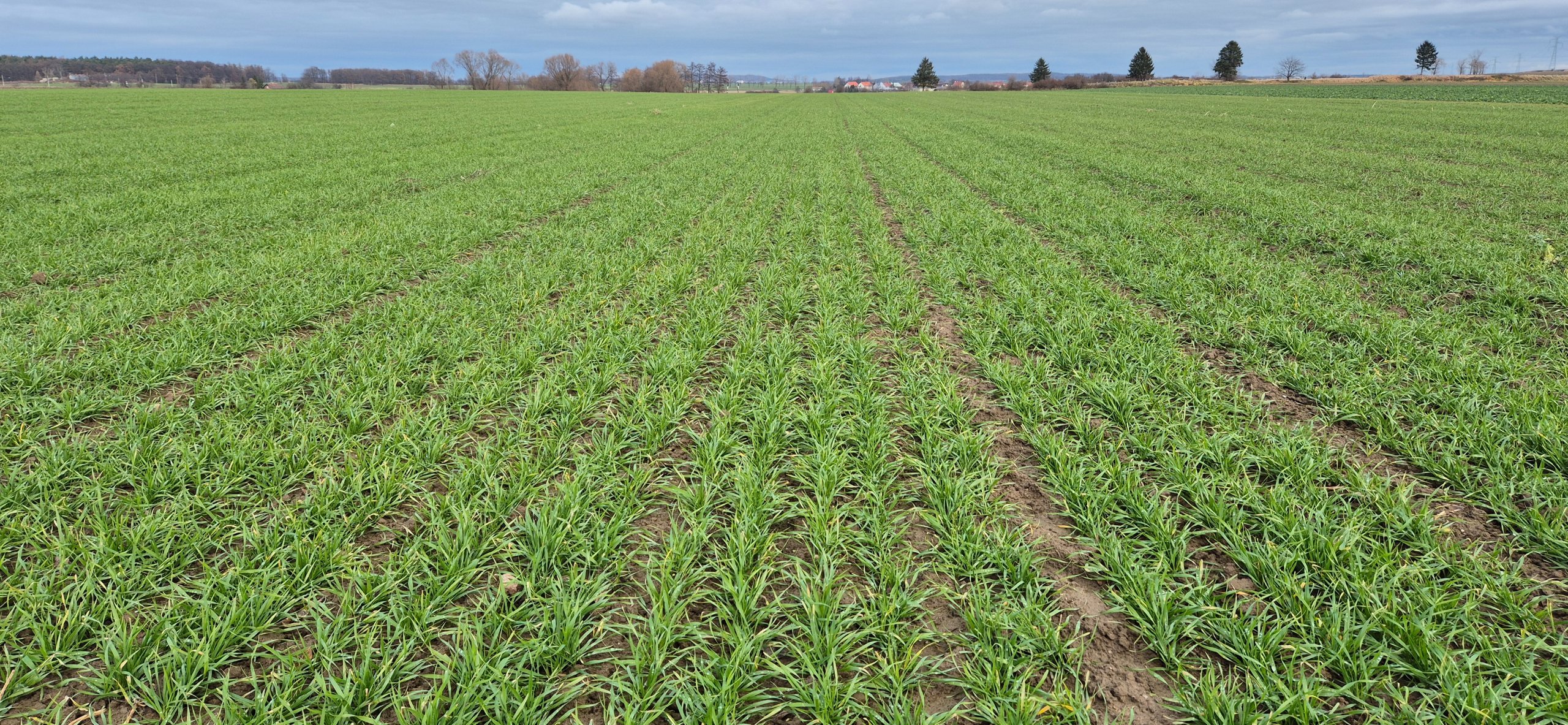

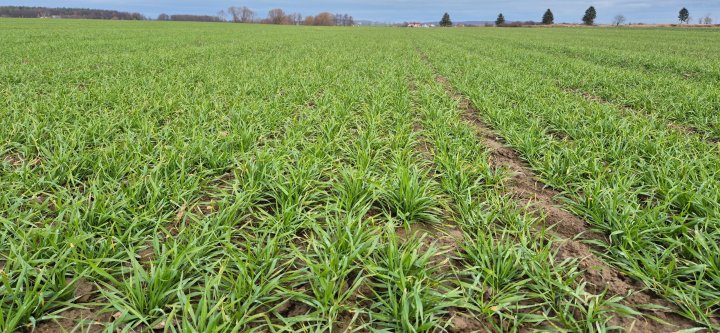

Pszenica - zdjęcia z 7.12, coś tu się brązowi? Grama nawozu nie dałem na nią ani pod nią

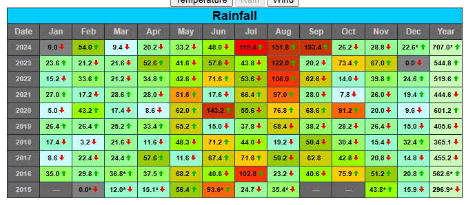

super wynik, ale u Was padalo, to co u mnie spadlo to jakis żart, choc i tak wiecej niz w zeszlym roku. mysle ,ze przy wiekszych opadach 8 t moglbym uzyska. na dzialce od ojca rekord to 8.5 t, ale to ze 4moze 5 lat temu.
spójrz na to, czy tu był super opad?
Pola masz zadbane to sobie możesz pozwolić. Ładna pszenica. Wy tutaj rozmawiacie o nie dawaniu nawozu nie każdy sobie może na to pozwolić zależy od zasobności gleby. Nie daj Boże ktoś przeczyta i zastosuje u siebie, na ziemi w słabej kulturze.
