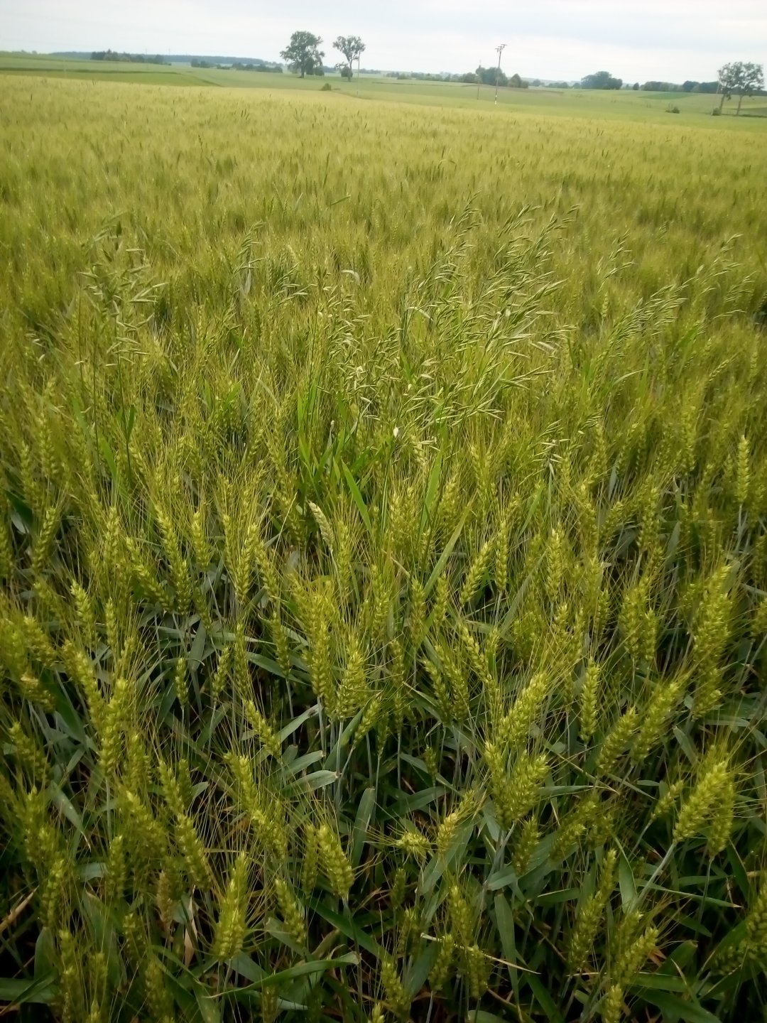

A nie zaszkodzi pszenicy ?
W ub. sezonie robiłem test w takiej pszenicy w końskiej dawce axialem ale wyczyńca i pszenicy nic nie było a 3 lata temu miotłę tylko wcześniej i ją ubiło. Dużo tego masz ha i w jakim nasileniu?
Fenomen a dalej Foxx

Dużo niema 1 ha pryskane  było Lancerem potem poprawka fenuxar  a miotłą dalej rośnie rośnie sporo jej jest

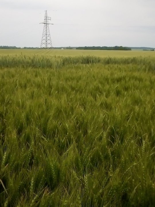

Jeśli na chwilę obecną pszenica zdrowa to i do żniw dociągnie bez żadnego zabiegu już , ( w naszych stronach to myślę że za 3 tygodnie powinny zboża dojść ) , a jeśli na tą chwilę jest presja , jak na początku tej strony zdjęcie wstawione , to i już zabieg za wiele nie pomoże ,
serio 4 lipca żniwa ?

moze być odporna jak u mnie owies głuchy, w rzepaku ze 4 razy pryskałem max dawkami i różnymi srodkami a i tak rośnie
