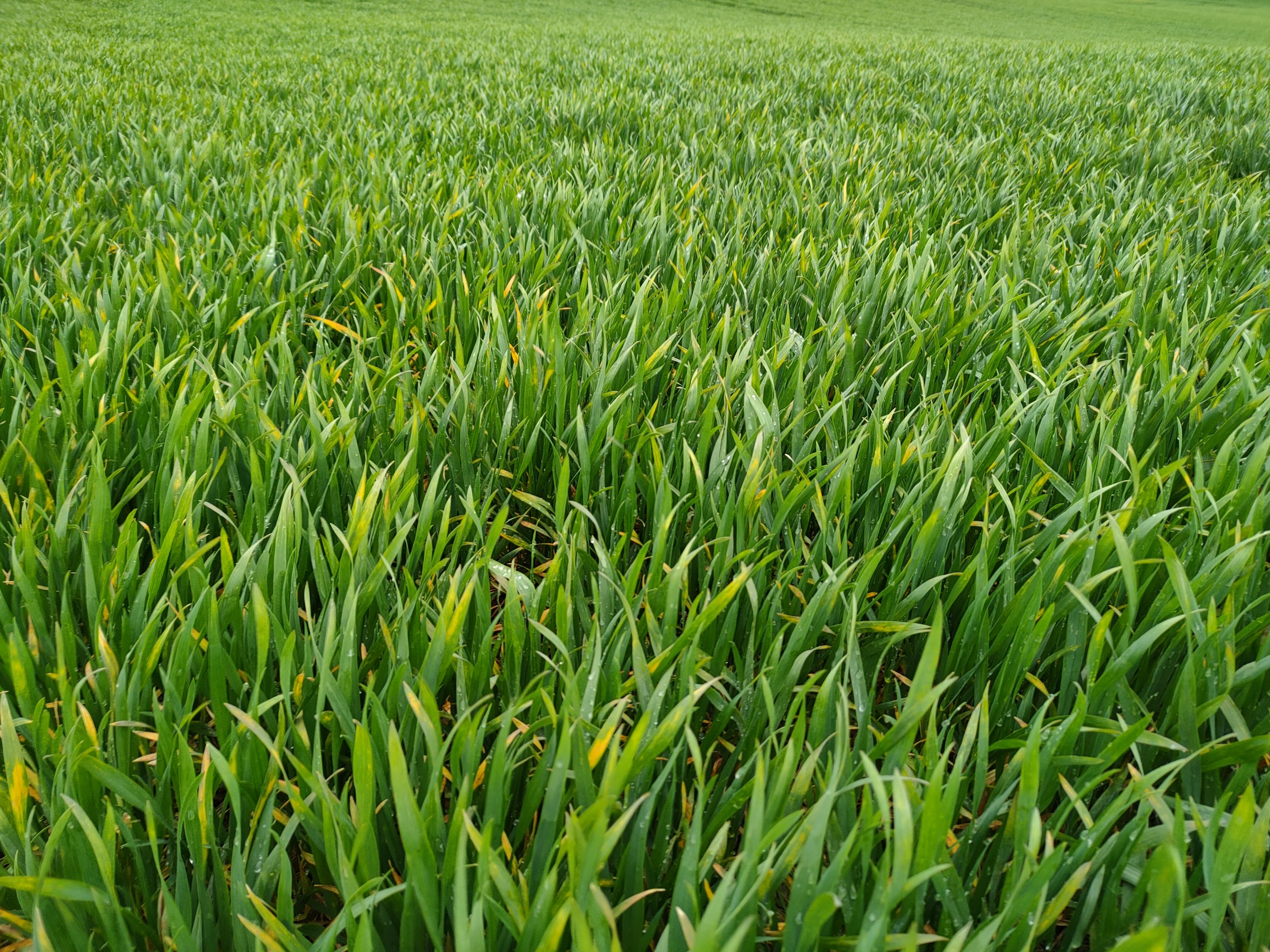

1 godzinę temu, magtom36 napisał:
Ja mam podobna pszenice ph w granicachb6,5 do 7, gnojone po rzepaku i czego by miało brakować???? Azotu już 2 dawki! Na moje to grzyb długa wilgotna wiosna grzyb miał warunki , tu konieczne było t0 3 tygodnie temu albo I wcześniej.
To jeszcze proponuję zrobić badanie magnezu. Jeżeli tego masz mało to ta roślina tego czym ją dokarmiasz praktycznie nie wykorzystuje.
Edytowane przez dariusz86

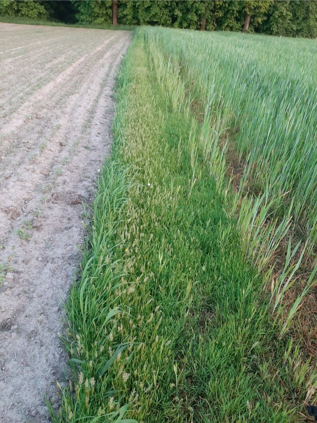

To niski chwast i nie powinien stanowić konkurencji.
Nawet nie powinien tam wogóle być.
Może to coś innego?
Może to coś innego?
To jest ten chwast bo już w zeszłym roku miałem z tym problem więc pytam czym to zwalczyć
U mnie to chwast powrzechny w jagodnikach sadach i truskawkach. W zbożu o odpowiedniej obsadzie i ochronie jesienndj nie widzę.
Ona potrzebuje przestrzeni i światła  według mnie
5 minut temu, STIG13 napisał:
Dlaczego nie powinien, wiechlina co raz częściej jest widywana
Atlantis czy coś innego zwalczy go?
To jest dzierżawa ja nwm skąd to sie wzięło jest uciążliwy chwast gdyż udusi zboże i nic nie rośnie a jak się wysieje jest go coraz więcej
Aż nie wyobrażam sobie żeby wiechlina zdominowała zboże.
Ja robię expertem, bacarà lub ctu i dff jesienią i zero tego chwastu.
Coś na wiechlinę mi to nie wygląda. Dużo za duże.
Popatrz na tomkę ościstą. To najprawdopodobniej to.
Chyba tylko ctu jesienią na nią.
Wiesz tak mi powiedzieli w sklepie że to jest wiechlina a ja nigdy nie miałem styczności z tym chwastem
Popatrz na zdjęcia w necie poczytaj... Jak mówię, nie spotkałem się by wiechlina była problemem, a tym bardziej zdominowała zboże i to chyba na piachu.
Natomiast tomka zagłuszy i wypsze zboże z obsady
Tomka oścista występuje przede wszystkim na glebach lekkich i jest bardzo dokuczliwa na plantacjach żyta. Skutecznie ją zwalczają herbicydy zawierające chlorotoluron. Planowane usuniecie go z rejestru ograniczy nalistne zwalczanie tego gatunku.
Spośród wiechlin w zbożach występują głównie dwa gatunki – wiechlina zwyczajna bardzo odporna na herbicydy (poza graminicydami) i trudna do zwalczenia w zbożach oraz zdecydowanie rzadziej wiechlina roczna również dość odporna. Wykazuje średnią wrażliwość na chlorotoluron, natomiast skutecznie jest zwalczana przez mieszaninę jodosulfuron metylosodowy + mezosulfuron metylowy + tienkarbazon metylu, stosowaną w najwyższych zalecanych dawkach.

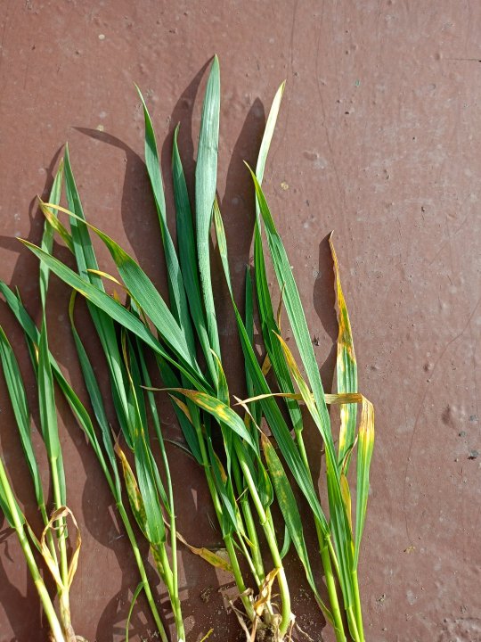

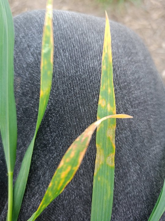

Panowie to jest septorioza?, pojawiło się na górce, po pszenica po pszenicy, byla gorczyca na poplon i obornik
