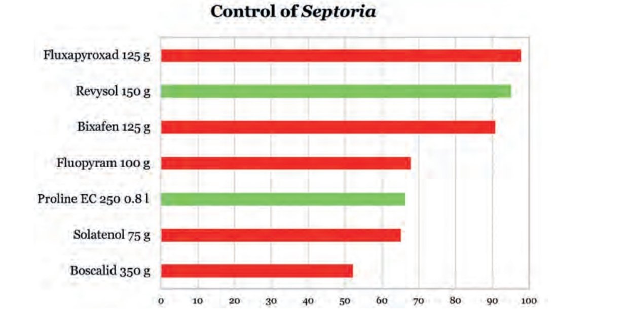

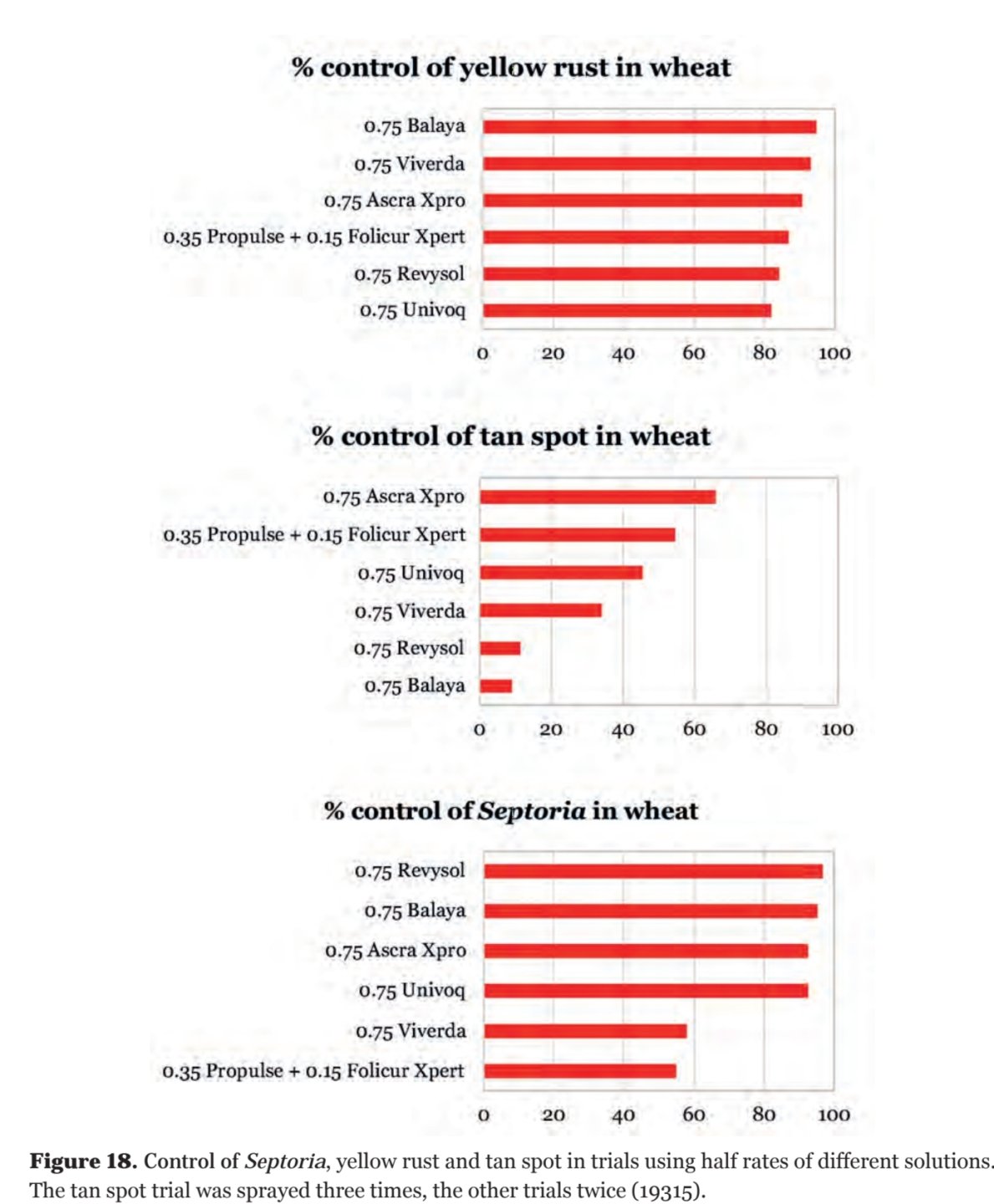

Daxur - mamy mefentriflukonazol i kerokzysym metylowy.  Zabawne jest ze sam producent nie może się zdecydować czy to ma być środek na T1 czy T2. Mamy super triazol i strobi. Nie do końca wiadomo jak mefentriflukonazol będzie działał na ochronę podstawy bo jest wiele badań, które pokazują skuteczność na choroby liści, natomiast nie wiadomo jak ochroni podstawę. Kerokzysym to z kolei przeciętna strobi, która sprawdzi się głównie na rdze. Więc jeżeli już,  to środek na t2, ale problem tego środka jest bardzo słaba ochrona przed dtr. Poniżej wykres jak działają sdhi na dtr (tan spot) dla połowy dawki. To już było wielokrotnie potwierdzane- mefentriflukonazol słabo działa na dtr. Gdyby np dodać do niego soletanol lub inatrec od cortevy, to byłyby produkt na miarę 21 wieku, a tak mamy produkt który pewnie nie będzie tani, a dtrki nie pokryje.

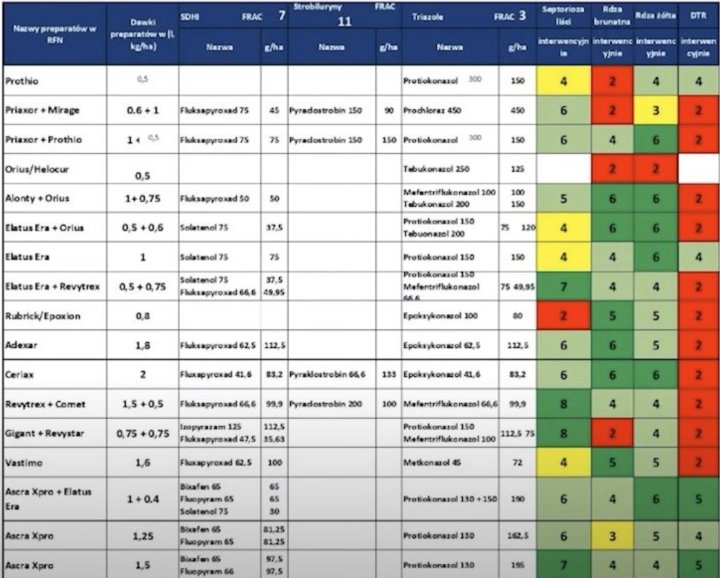

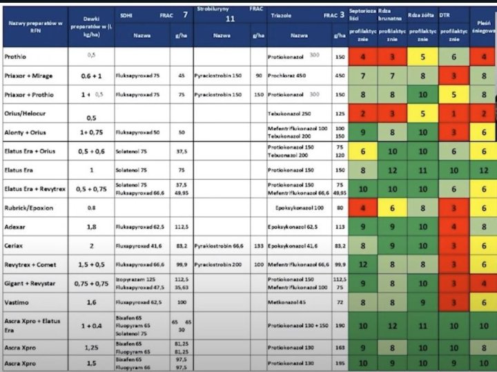

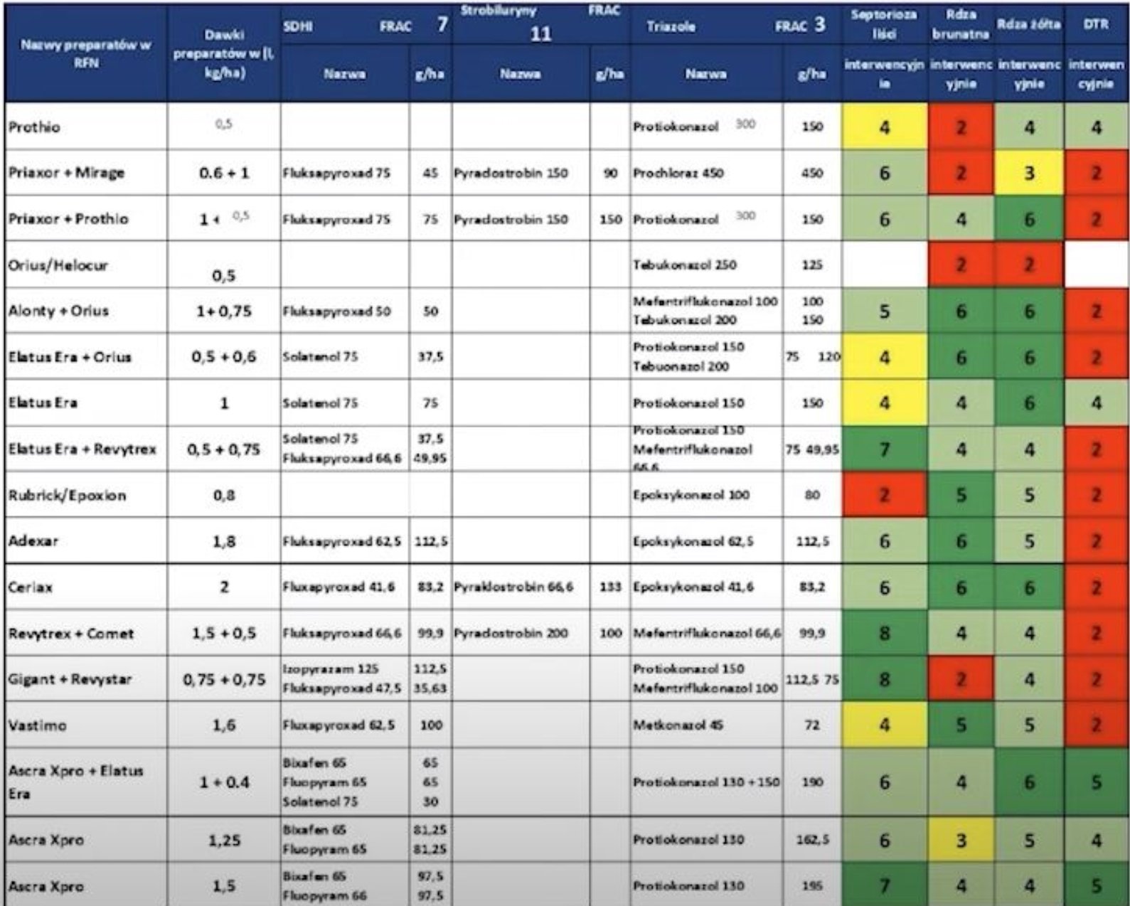

Nie pomoże. Na dtr trzeba dodać do Priaxiora priotokonazol.  Zobacz poniżej co daje 0.5l oriusa na dtr. Pierwsza tabela profilaktycznie a druga interwencyjnie. Może miałeś septoriozę a nie dtrke? Tebu w wielu badaniach nie wykazuje skuteczności na dtr.
