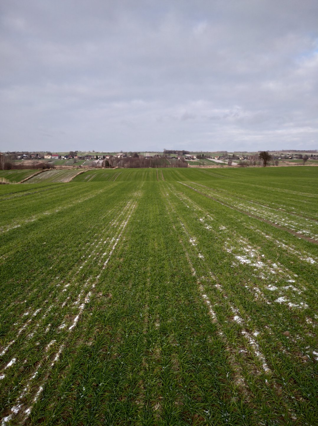

Jak rozegrać nawożenie przy takiej pszenicy z pasowym wysiewem NPK? Oczywiście żarty, pszenica po pszenicy w orce, na orkę poszło 250kg NPK, potem siew agregatem aktywnym. Pszenica jest ładna w miejscach gdzie opony ciągnika zagęściły ziemię, w miejscach gdzie koła nie szły, wygląda słabo. Po podaniu saletry wiosną te gorsze pasy się chociaż trochę wyrównają? W tych lepszych pasach pszenica ma po 4-5 rozkrzewień.

moim zdaniem bedzie do końca, choć w mniejszym stopniu.
Siałem wapno po siewie pszenicy już. Miałem sciezki na 21m, chłopaki powiedizeli ze tak szeroko wapno nie pódzie ich rozsiewaczem, wiec posiali wapno w połowie drogi czyli co 10.5m. Do zniw robiąc zdjęcia z drona widziałem którędy jeźdzli siejąc wapno.
