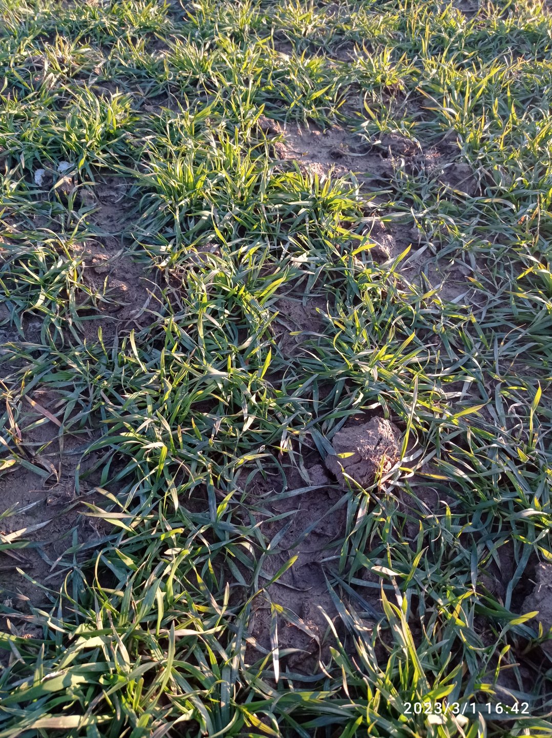

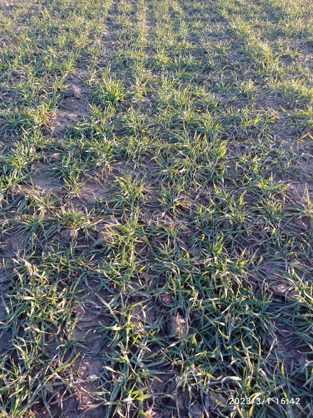

Witam. Proszę o poradę. Pszenica Apexus siana pod koniec września po pszenicy jarej, bardzo ładnie rozkrzewiona, słoma zostawiona po żniwach, nawożenie to 200 kg wapniaka i 250 kg polifoski 6. Planowane nawożenie to 160 N w dwóch lub w 3 dawkach w postaci rsm. Co byście polecili na T1? Czy Turbo Pak + tarcza łan to dobre połączenie? Fenpropidyna+metkonazol+tebukonazol? I co w takim przypadku na regulację, ktoś poleci jakiś konkretny produkt? Kolejne pytanie to czy rsm można łączyć z regulatorami?
jak silna, dobrze rozkrzewiona to czy jest sens aż 200 kg sypać? nie ma sensu jej pobudzać do krzewienia, dużo energii taki proces zabierze. a na koniec i tak zredukuje do 3 źdźbeł. mam podobnie, chce ją tylko zasilić, dam ok 120 kg saletry. w zeszłym roku nic na początku marca nie dałem i nie było różnicy. w tym roku taką mała ilość dam, tak dla spokojnego snu :)
Chyba zrobię tak jak mówisz i zejdę do 150 kg. Tylko zastanawiam się nad rozsypaniem jej w sobotę. Na niedzielę zapowiadają delikatnie opady śniegu, śniegu z deszczem i temperatury w okolicy 0 stopni.
Sypać czy zaczekać do przyszłego tygodnia ?
