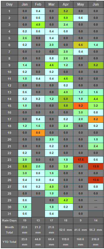

rok temu od początku maja do sierpnia opady nie wiem czy nawet 50 mm przekroczyły a takich plonów jeszcze w życiu u mnie na gospodarstwie nie było. Także za dużo deszcze to wcale nie jest dobre.
9 godzin temu, jaro11111 napisał:
Po prostu dobry kombajnista.😀
Wtedy to był dopiero 2 sezon na bizonie, aż się boję wyjeżdżać w tym roku bo euforię siałem 160kg, gdzie te plony pomieszcze. 😁
49 minut temu, yacenty napisał:
220l w 3 miesiące :) a u mnie od 1 stycznia jeszcze tyle nie spadło. gdzie tu sprawiedliwość?
No nie ma sprawiedliwości......pamiętaj też że nie każdy gospodaruje na takich glebach i w takim sprzyjającym klimacie jak Ty
