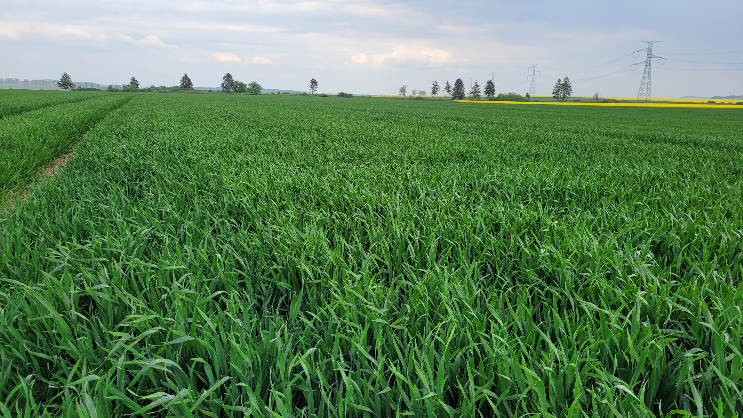

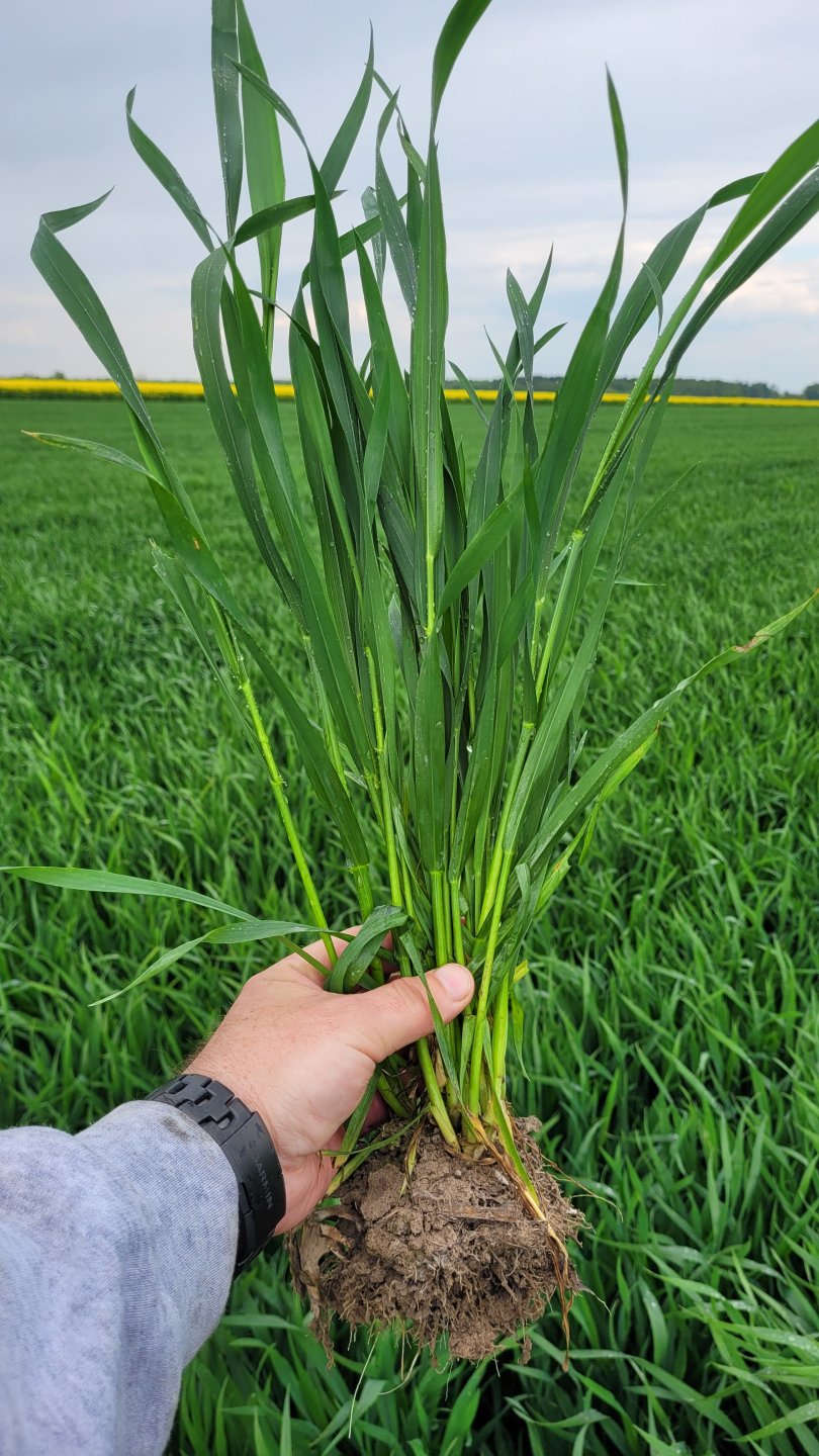

Pszenica po kukurydzy w końcu zaczyna rosnąć.

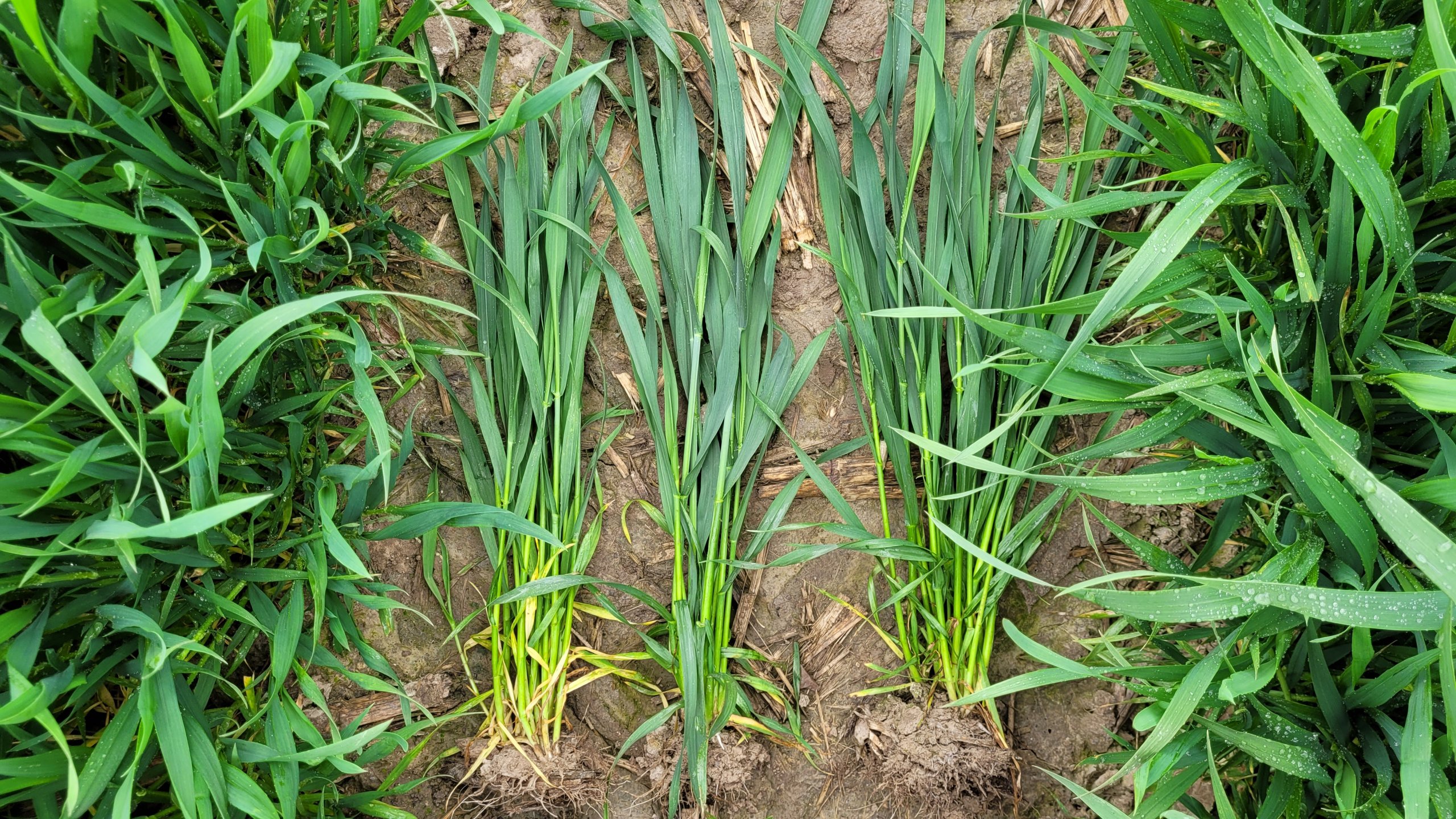

Przy okazji porównanie 3 odmian pszenicy od lewej SU Aventinus, SU Tarroca, RGT Treffer. Poki co najbardziej dla oka podoba mi się SU Tarroca. Mimo mrozoodporności 2 ładnie dała radę.

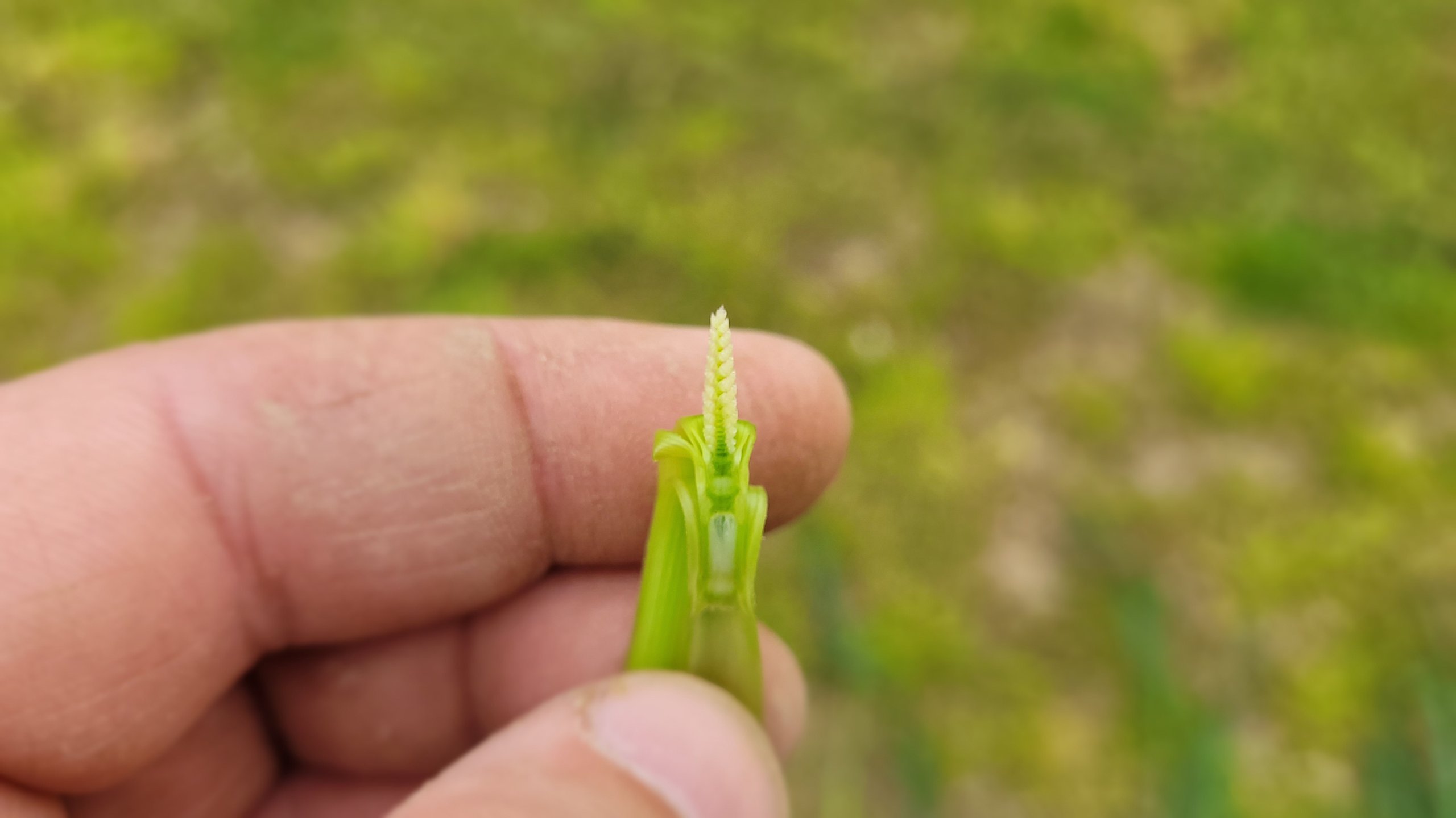

Ostatnia fotka - porównanie wielkości kłosa pszenicy i jęczmienia na dzień 13.05. I pomyśleć ze oba kłosy wydadzą podobny plon.
