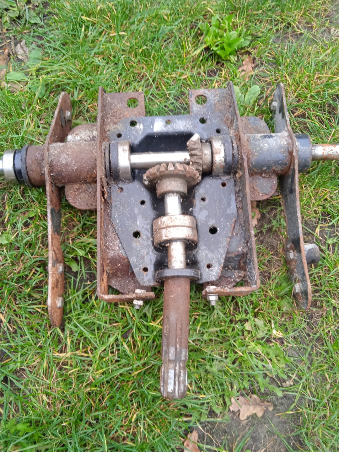

jeździsz do Płocka?
a nie dokupi tego walka ?
od jakiego rozsiewacza to jest?
Pewnie dokupi bo to polski rozsiewacz. Dziś byłem w mazowii wydałem więcej niż ten wałek wart🤭
To najłatwiej zadzwonić do producenta i zamówić nowy, naprawa u ślusarza będzie kosztować tyle co nowe ...
Napawanie i stoczenie wałka od wialni z Bizona tokarz zaśpiewał mi 150zł, nowy wałek kosztował wtedy 230 zł ... A i czas wtedy był ważny, tokarz potrzebował 24h, a w sklepie na miejscu na półce leżał ...
Może bym całą przekładnie kupił. W necie nie idzie znaleźć. Zadzwonię do pom Augustów
6465 napisał:
6 minut temu, wojtal24 napisał:
jeździsz do Płocka?
też byłem w Mazovii i Mostach pytam o Płock bo mam dobrego tokarza w Korzeniu koło Łącka
ale próbował bym dokupić ten wałek najpierw
6465 napisał:
Żebym mógł to całkowicie rozebrać to te metalowe elementy oddał bym do ocynku.
co to za rozsiewacz bo tu coś znalazłem https://www.google.com/search?client=ms-android-samsung-ss&sca_esv=575468271&biw=384&bih=722&sxsrf=AM9HkKlr6Pt_eyyYpDx8f1GqWqkwxeeGIg:1697906257305&q=rozsiewacz+pom+august%C3%B3w+walek&tbm=isch&source=lnms&sa=X&ved=2ahUKEwiUhdDayYeCAxU2CBAIHYP8BgMQ0pQJegQIDBAB#imgrc=Q9tMT2BFMxpdyM
54 minuty temu, 6465 napisał:
Znata jakiegoś ślusarza co by to uleczył? ro***bac było komu ale złożyć to już nie ma.
Phi przywieź, nawóz będzie siać i jeszcze części na odtwarzacz dvd zostanie
Jeśli jak wyżej szymon napisał że to Apollo to jest to włoski rozsiewacz składany w Polsce. Tanio nie będzie. A nawet bardzo drogo. Ale części raczej mają na stanie. Trochę negocjować można

Mam motyla czyli mniejszy. Ale to są włoskie maszyny. Tam wychodzą jako Gaspardo.
Dzwoń do Augustowa i pytaj. Ale jest naprawdę drogo
