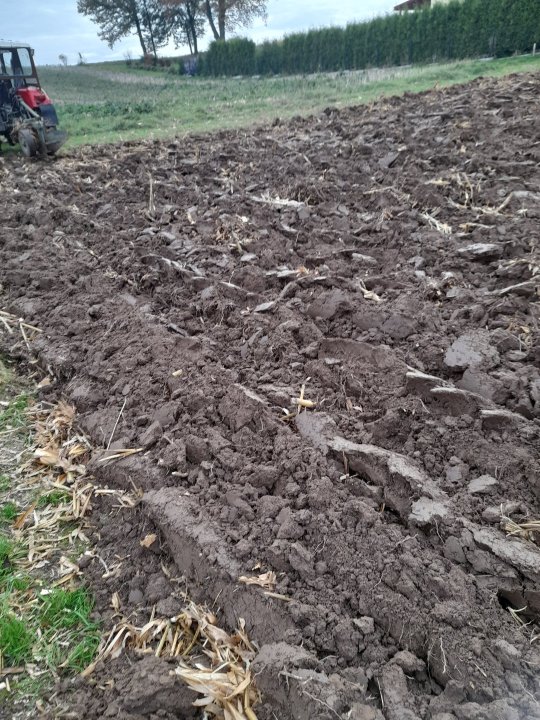

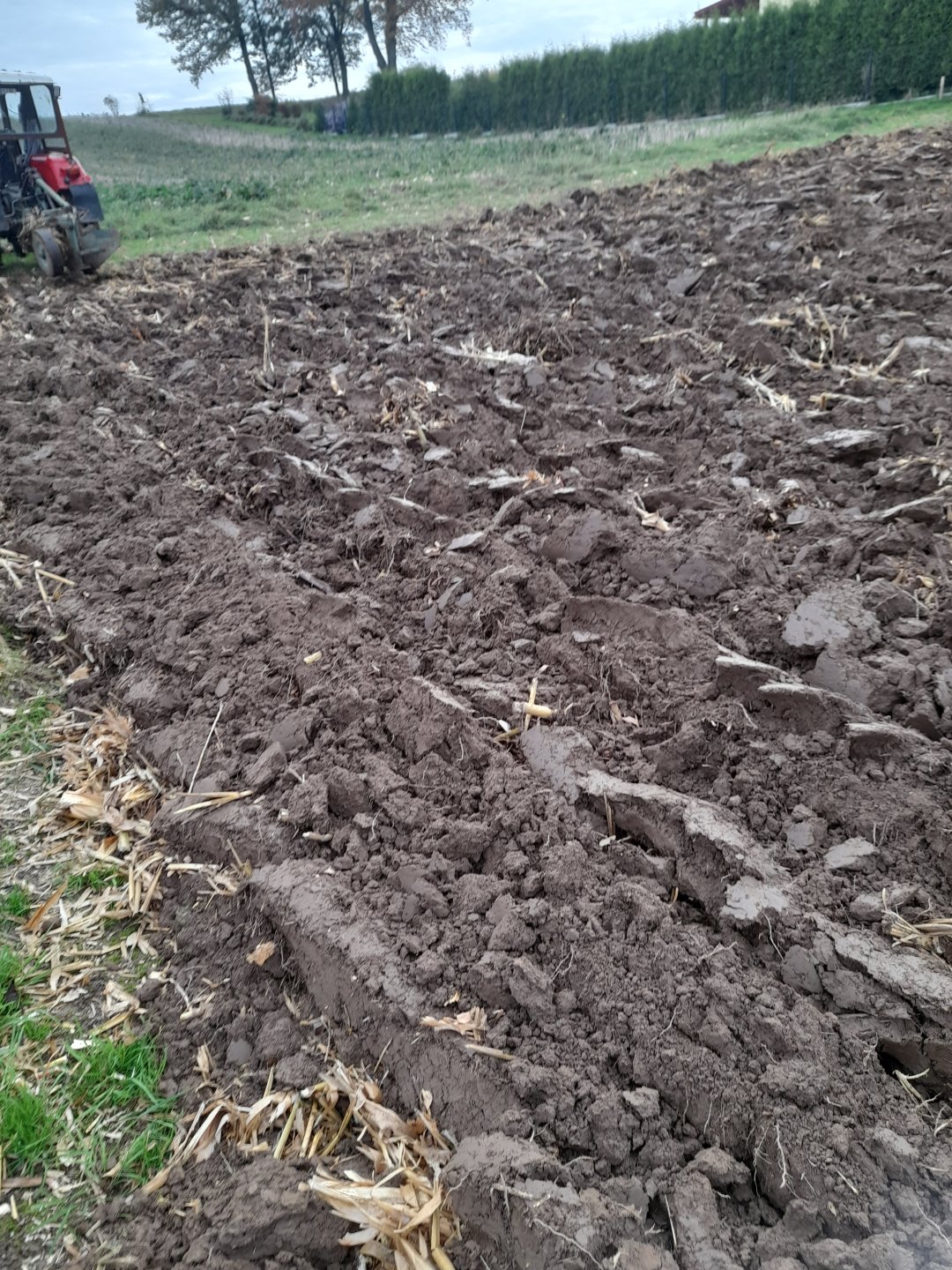

Piotr efekt orki będzie zawsze taki sam, zwłaszcza że to krótki pług dwu skibowy im dłuższy tym mocniej było by widać złe ustawienie. Tylko robota nie ma być umęczona tylko zrobiona. Dobrze ustawiony pług pozwoli ci orać głębiej, spalisz niej paliwa i kierownica nie będzie chciała urwać rąk.

to nie znaczy,że było dobrze zrobione
A co nic tam już nie urośnie
