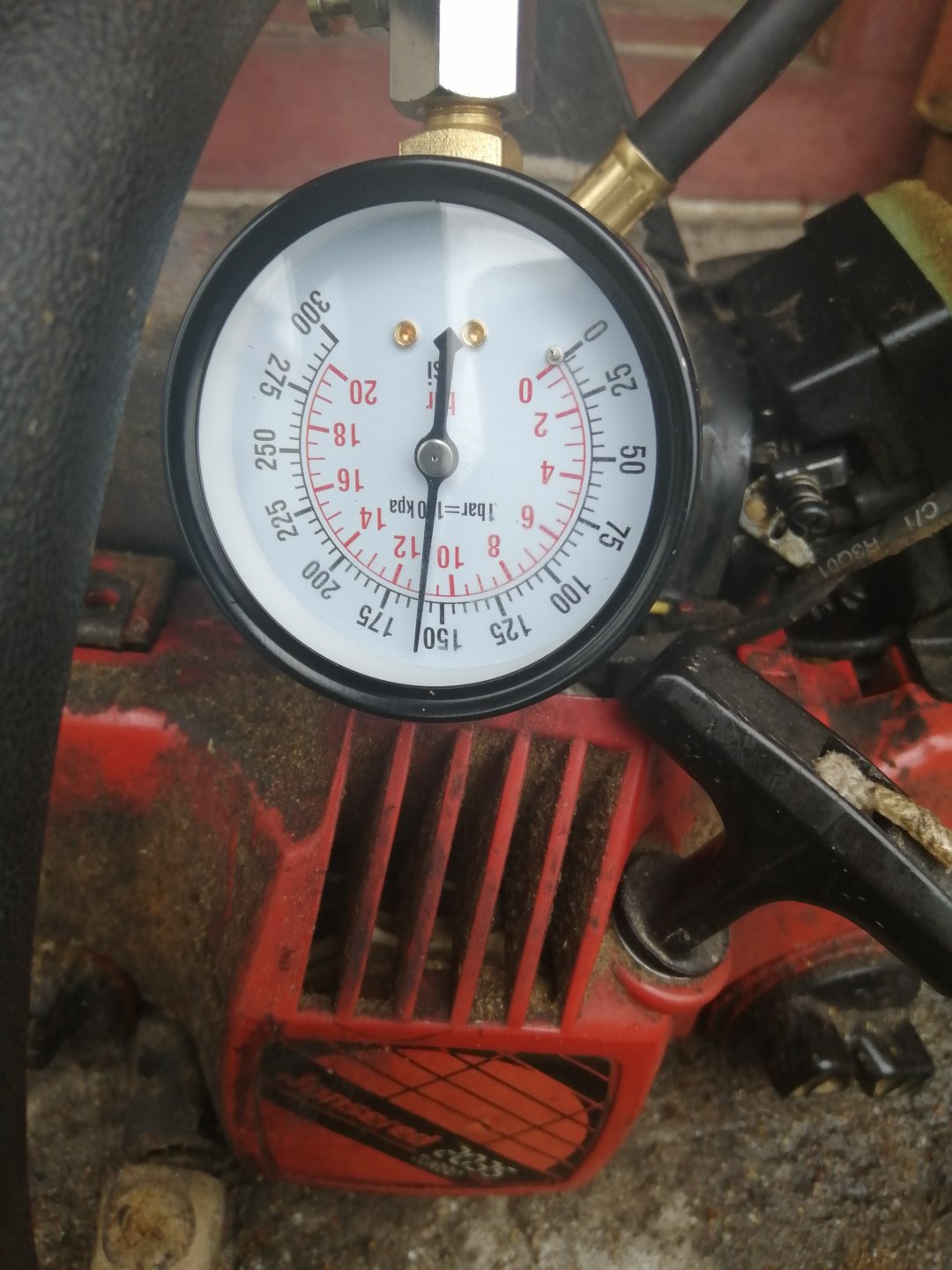

Iskra jest
Kompresja 11 bar czyli nowej fabrycznie a nie pali.
Ludzie myślą żeby dodać mocy to zwiększyć dawkę paliwa.
Tak śruby wykręcone że mało nie wypadną.
Wystarczyło wkręcić do oporu i po obrocie i deko i pali i chodzi ino gwizd

1,5 obrotu Rysiu. A potem doregulować jedną na pełnym gazie a druga ma obrotach jałowych. Najlepiej używając do tego miernika obrotów...ale ja tam się nie znam 😉

Rysiek skutery tez naprawiasz?
Tak właśnie jest
Obrotomierz też jest
Ale jak mniejsza pojemność a gaźnik taki i w większej to na małą pojemność silnika nieraz 1.5 to za dużo
Stiga u nie na 2.5 obr tnie
