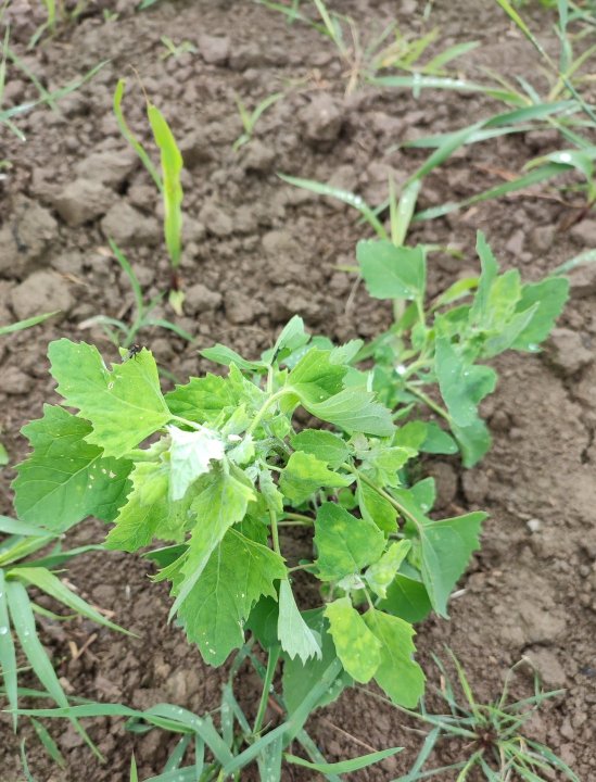

1 minutę temu, Popier96 napisał:
Żadna metrybuzyna, tu masz kosmose i chwastnice. Leć jak najszybciej titusem/rimelem. Dla ziemniaków totalnie bezpieczny, a te chwasty dla niego to pikuś pod warunkiem zastosowania adiuwantu i trafienia na chwast.
Metrybuzyna to była dawana przedwschodowo. A zerknij na to, bo łażę po tym polu i się przyglądam na chwasty

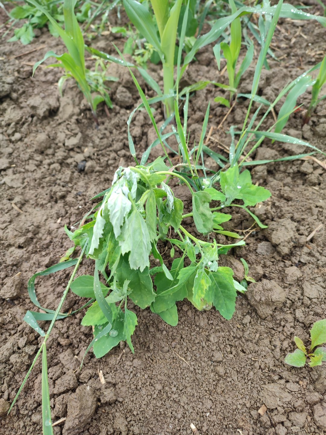

U mnie po metrybuzynie i chwastnica dostała strzała, pożółkła ładnie. Nie wiem czy od tego czy z suszy 😁 ale obserwuję, w razie czego w szafce mam i dla niej amciu
Jeśli komosa dla rimusulfuronu to pikuś to zapraszam, powiesz to mojej na polu bo ona niestety chyba myśli inaczej 😉
Wuala, zobaczymy czy da radę odbić. Ale nie sądzę. Znam agentów co pryskali titusem bez adiuwantu 😃. To dopiero padaka była.

Doglebowka nie działa skoro jest to co na foto także możesz śmiało grzebać. U mnie niestety to samo na 2ha bank nasion komosy z poprzednich lat i jedna przy drugiej.
Dałem 210g czystej metrybuzyny i kręci, ale w fazie do 5 liści. Tej na foto już raczej nie weźmie. A jaka odmiana? Bo jadalne wrażliwe i też mogą dostać.
Tu jest Lord i Vineta

Widać, że inne chwasty padły. Ja mam ziemniaki tylko dla siebie i już pier**le te całe sencory i inne. Jadę 2-3x obsypnikiem, a momencie kiedy ziemniak zaczyna rosnąć wszerz wjeżdżam z titusem i po chwastnicy ani śladu, przytulia pada, kosmosa też. Gdzieniegdzie zostanie jakiś dwuliścienny ale to taka ilość, która totalnie mi nie przeszkadza. Jak @Qwaziwjedziesz w to obsypnikiem to tak jakbyś nie zastosował doglebówki, zaczną nowe chwasty kiełkować (które widać, że padły) i chwastnica od nowa wraz z kosmosą. Edit; warto dodać, że ziemniaki zawsze po kilkuletniej monokulturze zboża więc jakiegoś zatrzęsienia chaberdzi też nie ma.
Odpuszczam obsypnik. Poczekam do jutra i coś zastosuję. Też tu była cztert lata monokultura zboża
Bez adiuwantu to go można co najwyżej do herbaty dosypać.
U mnie 60g nie zabiło komosy. Tutaj też bym się nad wyraz nie cieszył, z otwarciem szampana poczekaj z tydzień... Liście suche, a ona dalej rosła 😁

W takim razie metrybuzyne odradzam. Może zaszkodzić. Zajrzyj do tematu ochrona ziemniaka teraz na topie temat chwastów i też w tych odmianach ludzie dzielą się doświadczeniami.
Wiem, nie cieszę się. Ale strzelona jest i to raczej grubo. Całe pole takie. Fajnie widać, bo akurat sąsiadowi kawałek kukurydzy dla kur za domem psiuknąłem przy okazji. Ale no nie gadaj, że rozsądniej wjechać metrybuzyną w połowie czerwca i jeszcze obsypnikiem, jak tam na zdjęciu widać, że mu trafiło mniejsze chwasty i padły. Jak już mu kosmosa przyjęła trochę tych doglebowych specyfików i odbiła, to jednak bym się nie zastanawiał i jechał titusem. Skoro sam producent zaleca zabieg mieszany w przypadku silnie zachwaszczonego pola tym dobrodziejstwem.

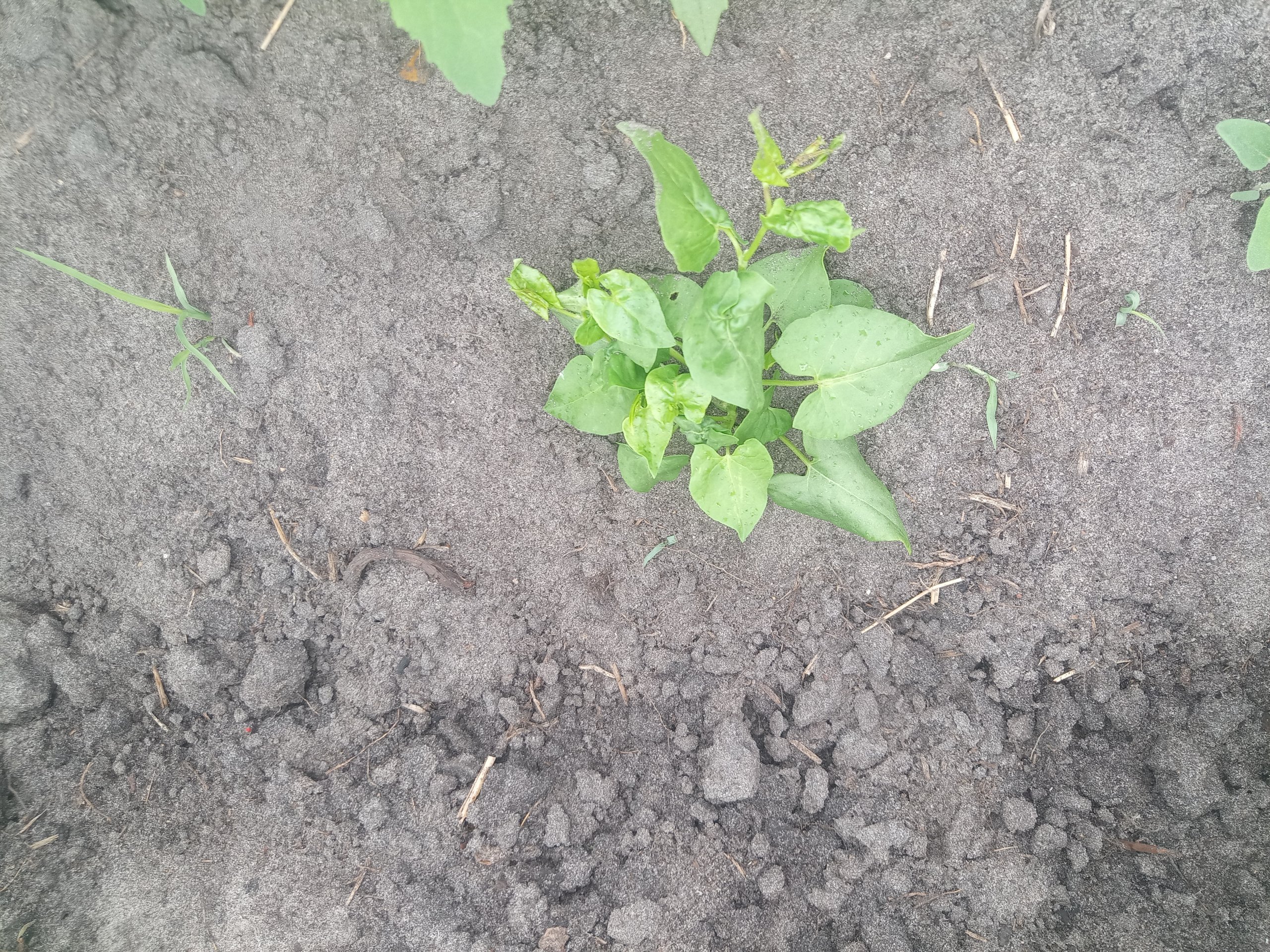

On nie szuka chwasta tylko myśli, że lekko żółte liście powoju to oznaka działania doglebowki. Powój tak z natury rośnie, że młode liście jasne.
One są lekko powywijane. Wiem, że powój jest jasna. Tak samo jest z komosą. Biały stożek i lekko powywijane. To mnie właśnie zastanawia. Zdjęcia nie do końca oddają obraz rzeczywisty
W tym przypadku lord i vineta to innego wyjścia jak rimusulfuron chyba nie ma.

1 godzinę temu, Qwazi napisał:
Pany jeszcze takie pytanie, czy to jest objaw działania doglebówki? Bo takie coś mam w ziemniaku i nie wiem czy je ruszać mechanicznie? Bo jak ruszę to doglebówka pewnie już nie będzie działać. @soltys48@pedro2 @marcin19071980 @PAN88 oraz wszyscy, którzy mogą pomóc. Poradźcile. Ruszać mechanicznie, czy nie?
No,a nie mówiłem że tak będzie.Rosnie w najlepsze i doglebowka na działa.Ruchaj i nie patrz na nic ewentualnie jeszcze Titus lub Sencor ale w tej fazie też może cudów nie narobić.Komose i proso zwalczysz ale z rdestowatymi będzie już problem.Czemu mnie nikt nie słucha?
Rdest powojowy.Trudny przeciwnik
