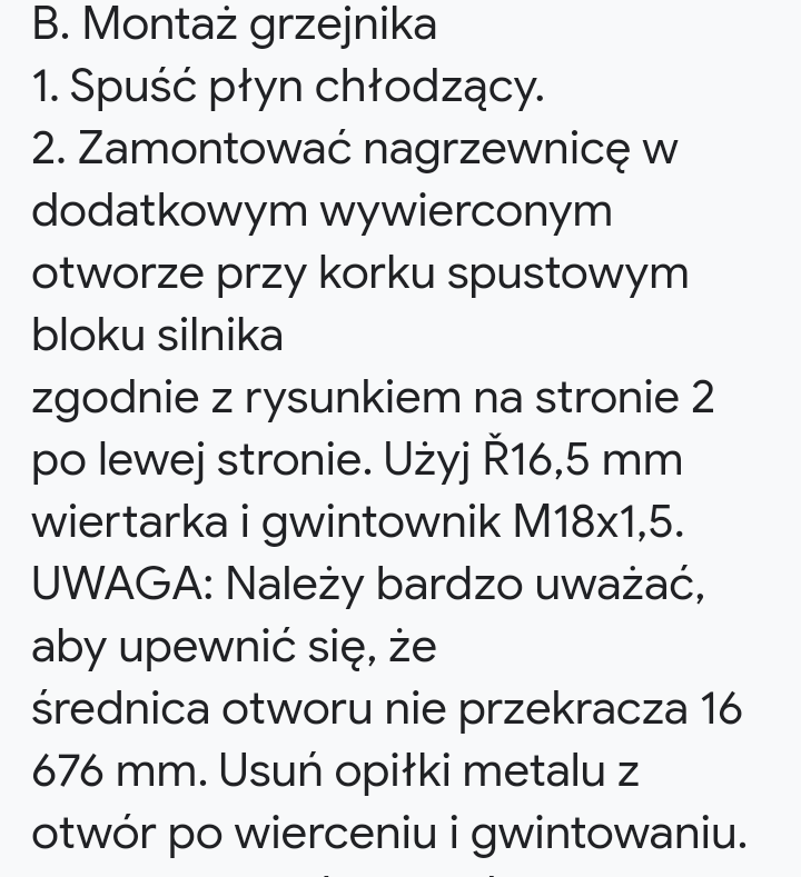

Firma DEFA pisze o gwincie 18x1.5 przy ich grzałce i wierceniu otworu obok korka spustowego i gwintowania nowego otworu.
"The heater must be fitted on the left side of the engine block,
near the drain plug (1). Drill and thread the hole for the heater
according with the drilling and threading instructions. Note! On new
engines there a thicker section is cast on the engine jacket at the
fitment point. Use a Ø16.5mm drill and thread size M18x1.5. Note! Be
careful to position the hole in the correct position."
Czy dotyczy to też tego silnika, tego nie wiem.
to znaczy że blok da sie nagwintowac

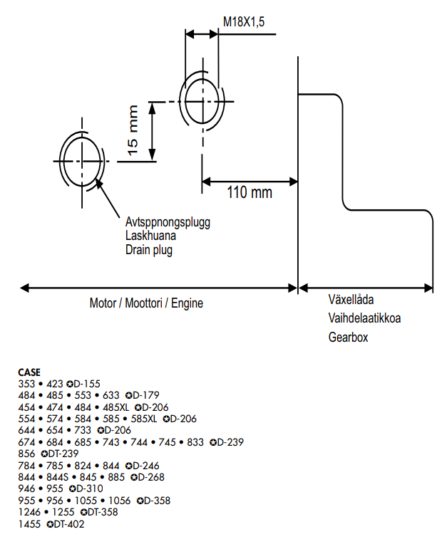

Według instrukcji należy wywiercić i nagwintować  nowy otwór,ale to jest ryzykowne!!. W otoczeniu korka spustowego jest wyraźnie grubsza ścianka ,ale obok już nie. Dodatkowo korek w rzeczywistości  jest usytuowany ok 4-5 cmm od tylnego obrysu silnika i ni jak nie pasuje do schematu jaki został zamieszczony w instrukcji grzałki ( sprawdzałem w swoim Case ,też silnik D268 ).Ja bym nie ryzykował wiercenia  jedynie można by było zastosować redukcję lub przegwintować otwór korka. To znalazłem w necie, tłumaczenie z Googla.
macje panowie rację w instrukcji (szewdzkiej) jest napisane żeby wiercić i gwintowac otwór w odległości jak na rysunku Andrzeja ALE u mnie w innym miejscu jest ten korek a nizeli na schemacue. Redukcja nie ma prawa bytu bo poprostu sie nie zmieści. jutro ma przyjść odpowiedni gwintownik to może spróbuje lecz az mnie ciarki przechodzą żeby montaż byl tak utrudniony🤦‍♂️

..ALE u mnie w innym miejscu jest ten korek a nizeli na schemacue. Redukcja nie ma prawa bytu bo poprostu sie nie zmieści.🤦‍♂️
Czyli podobnie jak w moim - (opisałem wyżej) ,ok 4 cm od tylnej krawędzi,a gdzie tam jeszcze grzałkę umieścić, tyle że mój jest rocznik 97.
