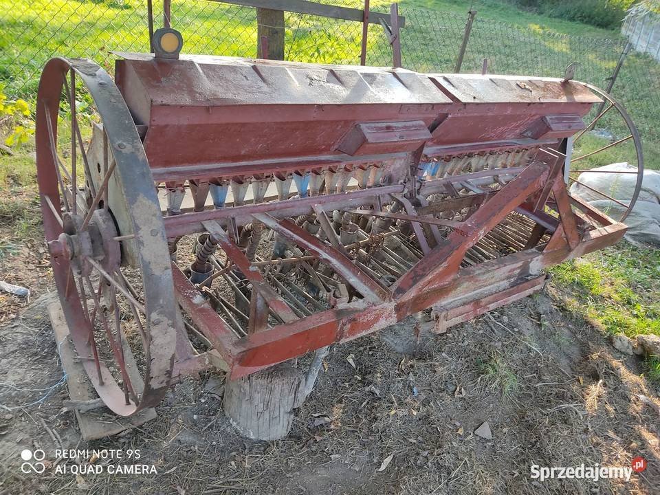

Pewnie dużo zależy od gęstości zboża. Ja sypię do swojego konnego, 3 worki żyta z tym że klapa jest nie zamknięta bo jest z dużym czubkiem ale mam 26 lejków. Coś takiego mam:
Na tym zdjęciu jest siewnik konny podwójny Z dwóch zrobiony jeden i 2 razy większej szerokości Normalny konny jest połowa z tego Widac nawet płaskownik łączący obie skrzynie razem
Edytowane przez Karol445
No mój nie jest identyczny bo ten ma akurat dwie skrzynie a mój jest takiej szerokości mniej więcej tylko z pojedynczą skrzynią. Jak się do niego jutro dokopię to zrobię zdjęcie bo teraz stoi w przechowalni pod ścianą, zastawiony skrzyniopaletami z ziemniakami.
