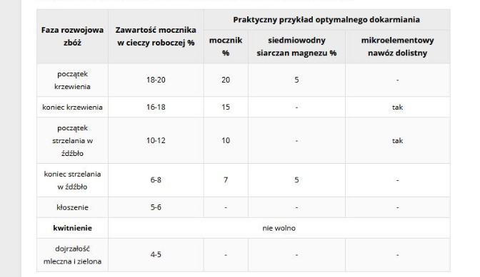

Hej witam wszystkich potrzebuje rady chce pryskać mocznikiem dolistnie ile dać kg/ha chcę pryskać 3 razy a potem na końcu na ukształtowanie ziarna przed siewem  oczywiscie Lubofoskę ,a na wiosnę amonową 200 kg dajcie znać jak wy robicie dzięki
Wszystko zależy od fazy rośliny, max 5-8 kg na 100 l choć skłaniałbym się przy minimalnej dawce i to w pochmurny dzień.

W obecnym roku zastosowałem 3 krotny zabieg mocznikiem, podobnie jak na powyższym schemacie  - 3 ostatnie terminy. Po ostatnim zabiegu - po kwitnieniu  zaczęły się upały i obawiałem się przypalenia. Dodatkowo z mocznikiem stosowałem siarczan i nawóz Megafol z aminokwasami.
