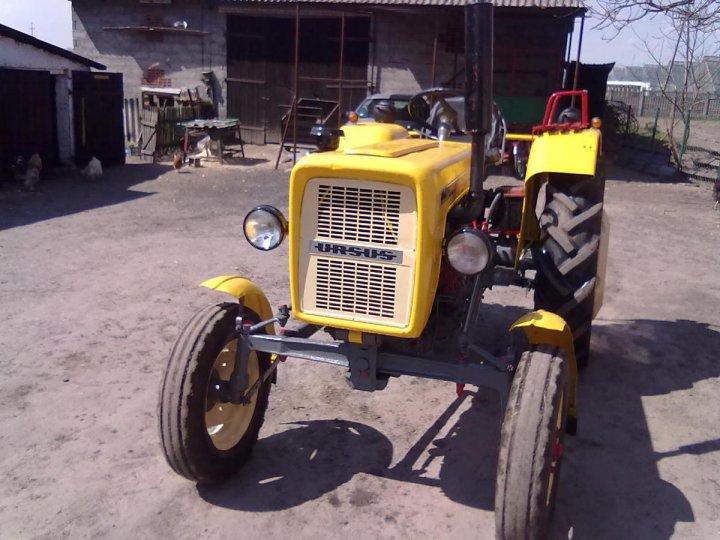

Witam wszystkich chciałem się zapytać czy w c-330 skazówka obrotomierza może dojść do 28tyś, bo u mnie dochodzi do 24tyś.Pozdrawiam
Oczywiście że się da. Wystarczy zdjąć plombę przy pompie tak by pedał gazu dało się wcześniej wcisnąć. Ale to nie zdrowo dla silnika.

To nie obroty są takie wysokie. To obrotonierz tak pokazuje. Mi wskazówka robiła pełny obrót, a jak chodziła na wolnych to pokazywało ok 2000 obr/nim. Pozbierz zegar i wyczyśc oś na której jest okrągły magnes i to blaszane kółko a następnie wpuśc kropkę oleju. Pomoże.
Gość Profil usunięty
Wyczyśc zegar w środku. Pozbierz i wyczyśc. Godziny dobrze lecą tylko wskazówka szaleje. Godziny nie są zależne od wskazówki. A stara linka pewnie sie ślizgała na tych końcówkach i dlatego były małe obroty

Linka połączona jest bezpośrednio z takim walkiem który zakończony jest okrągłym magnesem a przed nim jest osadzony ślimak. Na walku licznika mh jest ślimaczyca czy ślimacznica, wiecie o co mi chodzi. Tak wiec przez przekładnie ślimakowa mamy połączoną linke z licznikiem mh. I to nie moze mieć poślizgu a wiec oszukiwać. A co do wskazówki to jak juz wcześniej wspomniałem na końcu walka od linki jest okrągły magnes. Na osi wskazówki jest malutka sprężyna taka jak w zegarkach i blaszane kółko o szerokości mniej więcej 1 cm. Gdy wszystko jest złożone magnes obraca sie w tym blaszanym kółku, ale dlatego że kółko ma minimalnie większą średnce, magnes nie ma możliwości ocierania sie o to kółko. W chwili uruchomienia silnika magnes zaczyna wirować. Razem z magnesem wiruje pole magnetyczne, które zaczyna obracać to kółko połączone ze wskazówką. Gdy magnes obraca sie powoli, wytwarza niewielką siłę, wiec wskazówka zostaje utrzymana przez sprężyne przykładowo na wartości 500obr. Ale gdy zwiększyny obroty silnika, a tym samym magnesu zwiększy sie siła obrotu pierścienia i sprężyna zostanie bardziej rozciągnięta wskazując obroty 1000. Tutaj nie mamy bezpośredniego połączenia elementów tak wiec jakieś zanieczyszczenia mogą powodować zwiększenie siły potrzebnej do wychylenia wskazówki i mamy gotową niedokładnośc wskazania. Mam nadzieję że coś z tego zrozumieliście. Mam gdzieś stary obrotonierz, jak mi najdzie na oczy to go rozłoże i dam zdjęcia. A jeszcze rada dla szanownego kolegi izydora. Jak sie nie ma pojęcia jak coś działa to sie nie poprawia innych...

Ja spotkałem się z problemem typu że linka była zwichrowana-krzywa czy tam wytarta i obrotomierz szalał, nawet gdy poruszało się pancerzem linki na pracującym silniku to inaczej pokazywał, po zakupie nowej linki z pancerzem problem zniknął B)
