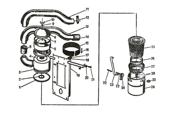

Witam serdecznie
Chciałbym prosić o rozwianie moich wątpliwości. Mianowicie czy w c360 były dwa typy filtra powietrza? Taki z wkładem wymiennym oraz taki jak na foto? On ma wkład nie wymienny? Jak wyczyścić?
Proszę o pomoc, za każdą odpowiedź z góry dziękuję:)
19 minut temu, Kam78245 napisał:
Da się go jeszcze rozebrać? Próbowałem, ale nie chce iść;)
A wiecie od kiedy montowali te nowsze z wymiennym wkładem? Moja 60-tka jest 80 rok
Od nr silnika 267600 według katalogu
4011 rzadko widuje;)
Da się go rozebrać jeszcze bardziej niż na foto?
Ja mam 259...
To dlatego:)
Też masz ten starszy typ? W tym c360 nie idzie go dalej rozebrać.
Góra umyta, miska i te siatki też umyte dokładnie
W innym c360 mam te kokosowe wkłady takie okrągłe
Mam ten typ w c4011 i schodzi mi tak że w ręku zostaje sam filtr taki jak na zdjęciu
O schemat! Dziękuję
Tylko czemu nie mogę tego dalej rozłożyć...
I to ze zdjęcia mojego umyłem, ale myślę czy dalej można coś rozebrać?
6 minut temu, Kam78245 napisał:
O schemat! Dziękuję
Powinno. Może po prostu jest pozapiekane
13 minut temu, Qwazi napisał:
Śruba jest tylko jedna na samym wierzchu całego filtra. Reszta się wciska. U mnie nawet nie ma opaski na misce na olej tylko trzy zatrzaski
To w tym przypadku mam tak samo
