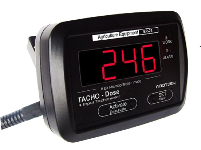

Może czas na nowe urządzenie, które nie jest skomplikowane a zarazem mega skuteczne i proste w obsłudze. Można podłączyć pod 4 urządzenia. Przy spadku lub za wysokich obrotach urządzenie zasygnalizuje oraz da sygnał, że dany zakres obrotów jest za niski lub za wysoki.
