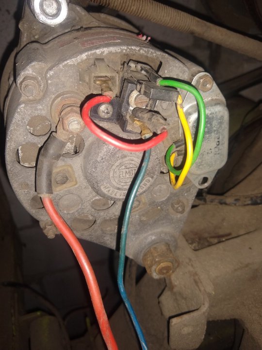

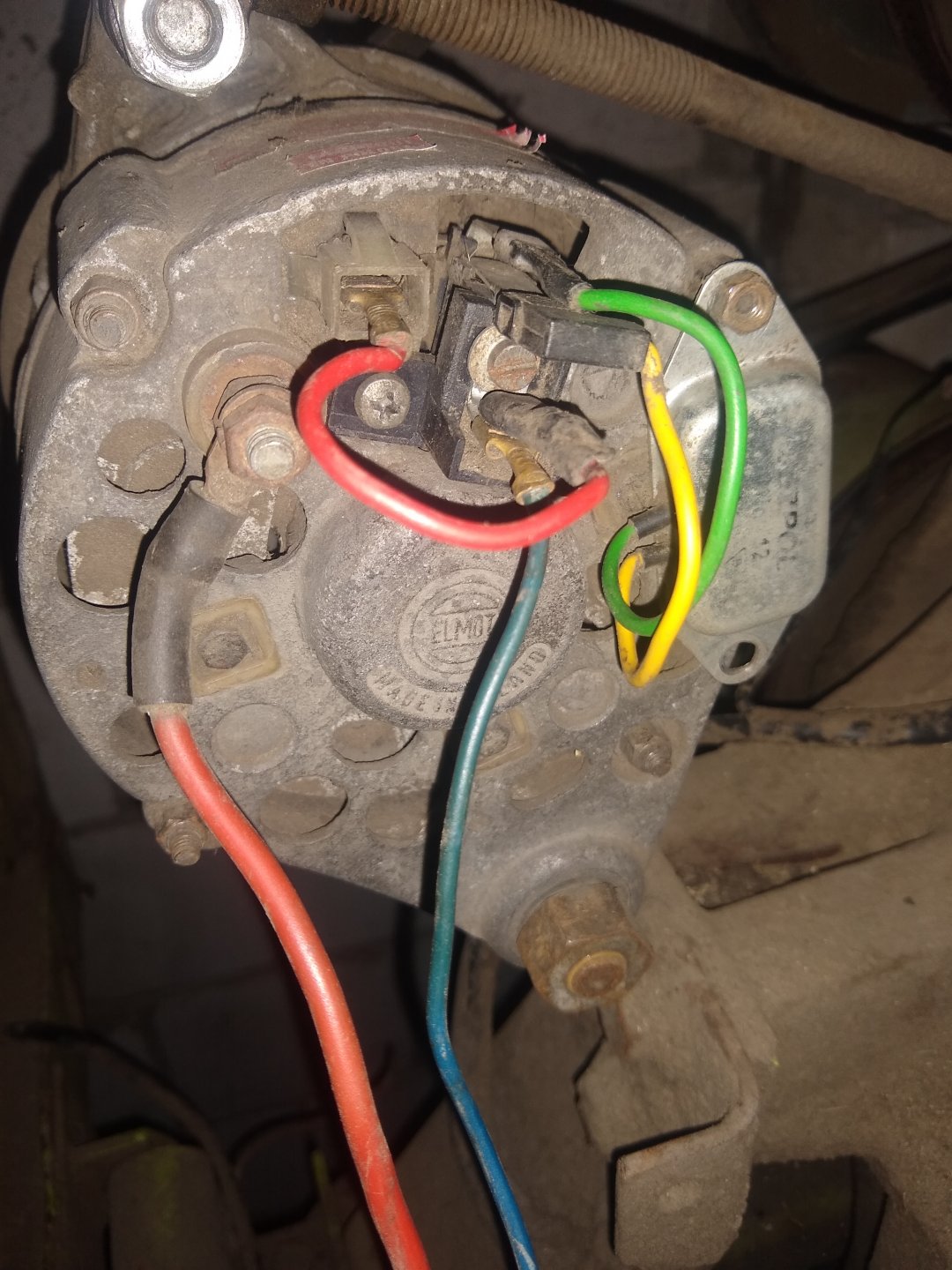

Witam Mam w kombajnie zamontowany (Kiedyś była prądnica) alternator A124n. Alternator z fiata 125 Z tego co mi się wydaje to 9cio diodowy. Jest przy nim dokręcony regulator. Nie wiem jakie ma oznaczenie bo symbole wytarte. Dla pewności dodam zdjęcie czy połączenie do alternatora jest poprawne. Włożyłem nowy akumulator i postanowiłem spr czy z ładowaniem wszystko w porządku. Okazało się, że napięcie ładowania rośnie powyżej 14.4 V na niskich obrotach. Gdy zwiększę obroty przelatuje 17V. Stanowczo za dużo. Czy przy zmianie z prądnicy na alternator należy wprowadzić jakieś modyfikacje w instalacji auta?

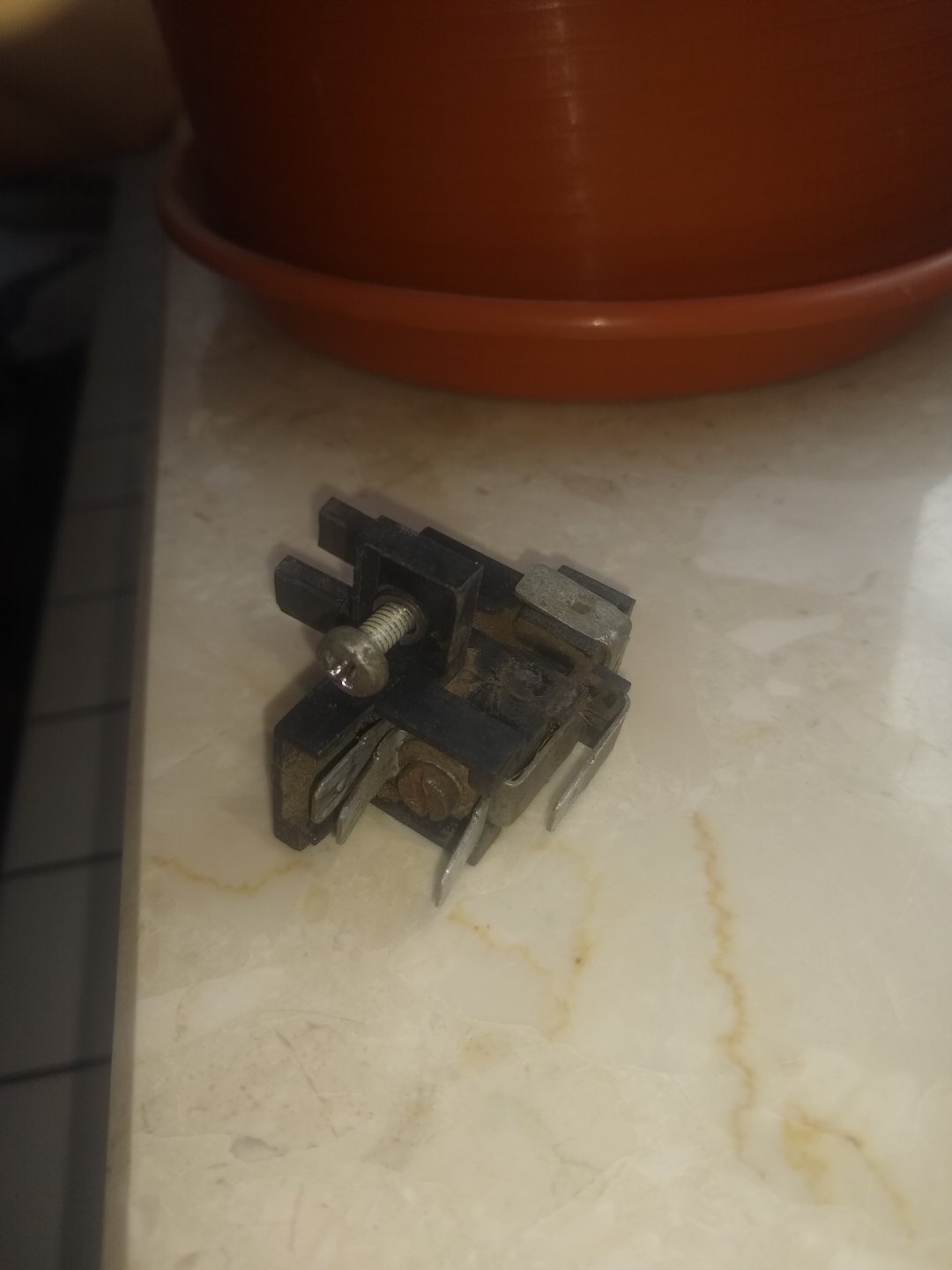

Taki szczotkotrzymacz jest mi nie znany, nie jestem pewien jak to podłączyć i czy wgl w tym momencie jest dobrze. Ładowanie gaśnie ale co z tego jak jest za wysokie ładownie :(
Za zbyt wysokie ładowanie w każdym alternatorze odpowiada regulator napięcia, zacznij od wymiany, groszowe sprawy. Powidzr
dziś spróbuje znaleźć dydykowany do tego altka.
Wczoraj podłączyłem inny regulator z ursusa 3512 i był ten sam efekt z wysokim napięciem ładowania
