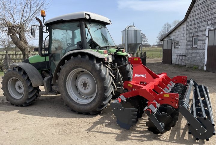

Kupiłem mięsiac temu janpol 😛
Janpol z opinii słyszałem że chyba ma słaby kont do pracy na ścierniskach ze słomą. Robiłeś coś nią na ściernisku? (swoją drogą to chyba najtańsza talerzówka)
