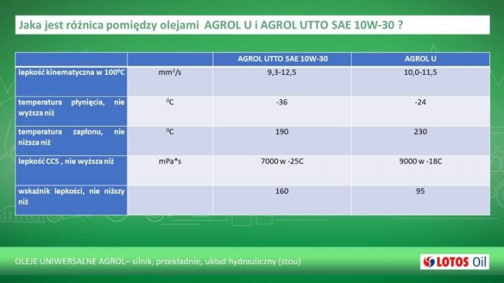

Napisałem zapytanie do Lotosu odnośnie Agrol U. Nie wiem, czy wolno mi wklejać bez zgody autora publicznie jego maila, ale niech to będzie, że zapytanie o Agrol U było tutaj od nas wszystkich. Macie info prosto od producenta z "Biura Technologii".
Cytat
Dzień Dobry;
  1. Olejem który LOTOS Oil produkuje w klasie lepkości SAE 10W-30 jest Agrol UTTO SAE 10W-30
  2. Olej Agrol U to produkt obecny na rynku od kilkudziesięciu lat i oryginalnie opracowany ze względu na poniższe wymogi Massey- Fergusona
Olej nie spełnia wszystkich (np. lepkość niskotemperaturowa) wymogów dla klas lepkościowych SAE 80W i 10W-30 dlatego nie ma informacji o klasie lepkości oleju na opakowaniu.
Oleje wielofunkcyjne typu UTTO były (i często nadal są)  traktowane jako odrębna grupa olejów do której opisu nie mają zastosowania specyfikacje typowe dla olejów hydraulicznych czy przekładniowych.
Na drugim z poniższych slajdów znajduje się ogólny „przelicznik” różnego typu klas lepkościowych. Biorąc pod uwagę tylko lepkość kinematyczną w 100 C można przyjąć, że lepkość w przedziale 10-11,5 cSt, w której wykonywany jest olej
Agrol U, odpowiada wartościom granicznym zakresów lepkości zarówno dla klasy SAE 80W jak i SAE 10W-30.
Pozdrawiam;
@akmalyJakiś komentarz do tego co napisał Pan technik/inżynier?

Panowie, różnica w cenie między 32 litrami Agrol U i Agrol UTTO 10W-30 to 30 złotych. W tej zielono-niebieskiej tabelce w porównaniu korzystaniej wypada UTTO. Ja to piszę z perspektywy ciągnika, który pracuje także zimą. Jak zachowa się Agrol U i UTTO przy -5, czy -10 stopniach? Przy -15, -20 ciągnik nie był odpalany, bo był strach, że coś się stanie zwłaszcza przy oleju 15W-40. Jak za rok przejdę na 10W-40, żeby móc z mniejszymi obawami odpalać ciągnik przy np. -20. Jestem z Podlasia, więc u nas takie mrozy to nic nadzwyczajnego. Co rok temu tak mocno przymroziło, to  na wysokosci 2 metrów miałem -34 stopnie. W tym roku zimy praktycznie nie było. Może tutaj rzeczywiście lepiej zalać UTTO? Olej już raczej nigdy więcej nie zostanie wymieniony po tej wymianie co zrobię teraz, więc decyzja jednorazowa.
Przeciętny olej 15W-40 posiada temperaturę płynięcia w granicach -30 stopni C. Nie wiem skąd ta obawa przed -20 ? Wiadomo, że będzie utrudniony rozruch ale co więcej ma się stać? Druga sprawa to użytkowanie a użytkowanie - jeśli ciągnik użytkujesz praktycznie co dziennie zimą, to obowiązkowo 10W-40 ale jak od czasu do czasu, to spokojnie wystarczy 15W-40.
Agrol U jest wystarczającym i bardzo dobrym olejem do skrzyni w tym ciągniku, nie ma potrzeby lepszego, tym bardziej gdy ciągnik nie pracuje hydrauliką pod obciążeniem.

Tak, czy siak została odkryta tajemnica braku SAE Agrola U - po prostu olej specjalnie zaprojektowany dla porzeb MF-ów w tamtych czasach. Wypadło na Lotosa, albo ktoś już ze sobą nie jedną wódkę wypił i się dogadali...
Chyba masz rację kupić Agrol U, zalać i zapomnieć.
